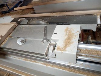

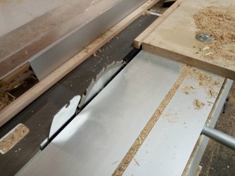

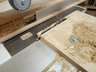

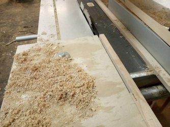

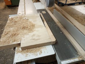

Hallo zusammen
Ich mag Schiebestöcke nicht so sonderlich, auch wenn ich sie nutze. So habe ich mir Gedanken gemacht wie ich das anders lösen kann.
Am Ende es Schiebschlitten eine Platte aufgeschaubt an deren Seite ich zwei Rampamuffen eingelassen habe an die dann der eigentliche Schiebstock befestigt wird. Anschaubbar damit man die Breite wählen kann. Nun muss man natürlich drauf achten das der Schiebeschlitten nicht weiter fahren kann wie die Schrauben sind, sonst kracht es :emoji_slight_smile: kann man bei meiner leicht einstellen.
Vorteil ist das man nicht umgereifen muss und einfach durchsägen kann, die Spänehaube nicht stört (hier nur hochgestellt). Zudem bracht man nun nicht mehr das Brett schieben, sondern kann den Handgriff verwenden und kann ziehen statt zu schieben. In dem Fall hier habe ich grössere Mengen Eiche zugeschnitten, Besäumen mit Besäumschuh und dann damit auf Breite.
Gruss Kersten

konstruiere das Ding bitte so um, dass kein Stahl in die Säge geraten kann!
habe ich doch geschrieben
Da ist ein fester Anschlag, da kann nichts passieren.
Gruss Kersten

Du solltest dich besser mehr mit Schiebestöcken anfreunden. Deine Konstruktion finde ich sehr gewagt und dazu noch gefährlich! :emoji_frowning2:
Warum machst du nicht statt der Schrauben da ein paar Dübel oder Dominos rein?
Kerstenk
27. Februar 2022
2.969
Greifenstein
weil ich ihn wechseln können muss und die Säge da nicht ran kommt weil es einen festen Anschlag gibt, was ich oben auch geschrieben habe.
Was ist da gefährlich dran, sag es mir bitte.
Gruss Kersten

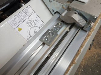

Hi Kersten,
ich finde das Teil auch bedenklich.
Wo sitzt der "feste Anschlag", was stoppt er? Das kann ich aus den Fotos nicht erkennen.
Wenn der Anschlag den Schiebeschlitten stoppt kann das nach boese hinten losgehen, falls deine Vorrichtung sich in der Schlittennut loest.
Gruesse
Mattes
Daniboy
22. Februar 2017
2.760
AT

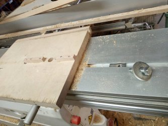

Schaut praktisch aus.
Ja, da wär ich auch eher feig und tät für sowas jeweils eine nicht geteilte Platte nehmen, oder anders umkonstruieren.
Weil wenn dort aus irgend einem Grund was bricht hat man unter Umständen vier lose Stahlteile die in die Säge kommen könnten.
Wie ist die Platte denn am Schlitten befestigt, ich sehe da momentan nur eine einzelne Schraube, ist das noch irgendwie formschlüssig verdrehgeschützt?
11.009
die Schraube geht in die T-Nut des Schlittens und die Konstruktion sitzt soweit hinten auf dem Schlitten, dass sie sich gar nicht so weit schieben lässt, dass das Sägeblatt den Stahl erwischen könnte.

Du nutzt das um Riegel vom Parallelanschlag wegzuschieben?
Ich würde die Leiste leimen oder die Platte mit Rasterbohrungen versehen, dann kann die immer kleiner geschnitten werden.
Zum ungefähren parallelschneiden in einem bestimmten Raster, hatte ich Mal ne 8er Spanplatte auf dem Schlitten mit Sägenuten im Raster.
Da konnte man anlegen und auf seine Maße schneiden.
A ber halt nur ungefähr.

Sicherheitshalber würde ich auch auf Schrauben im Bereich des Sägeblatts verzichten. Aber es ist ja der erste Prototyp, da muss es schnell und einfach sein.
Bei uns ist sowas nicht nötig dafür haben wir Stosshölzer nach SUVA.
und um die Verdrehung zu verhindern ist eine Holzleiste aufgeleim. Ich mache nachher noch Bilder, auch zum Anschlag für den Schlitten

ja das ist richtig! aber den Anschlag dafür kann man einstellen, war er auch schon vorher, nur ich habe ihn halt noch weiter verschoben, ist alles Original, nichts umgebaut. Ob andere Maschinen das auch können weis ich nicht, zumindest meine Altendorf TKS mit Schlitten kann dies nicht. Da müsste dann ein so langes Brett drauf das auch nichts passieren kann, nur auf der Schneide ich mit fest aufgebautem Vorschubapparat.

um genau das zu tun was man mit dem Schiebestock macht, also nicht bei einer Platte die breit ist und sich so verkanten kann, Aktuell habe ich 70m² Ich Bodendielen zugeschnitten, also zu schmal um ohne Schiebestock zu sägen, durch die recht grosse Haube, die nicht am Spaltkeil befestigt ist halt umständlicher. Ich schiebe damit von anfangan und nicht wie beim Schiebestock bis an eine Stelle an der ich dann umgreife
Ich hatte so angefangen die ersten Sachen zu sägen, also nicht erst die aufwendigere gebaut, die Leiste selber muss fest sein, eine Sperrholz oder gar Spanplatte schafft das nicht lange
Zudem schneide ich auch schmale Leisten 18-19mm, da wird es dann mit der Spanhaube und Schiebstock eng. Das war auch der erste Grund um über das Thema nachzudenken, es geht da auch nicht nur um zwei Leisten, die schneide auch ich mit dem Schiebestock.

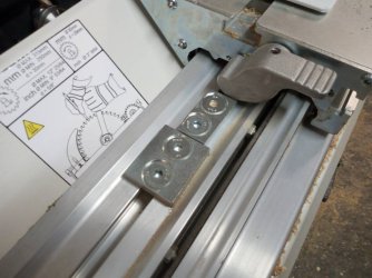

hier nun die Bilder. Von den beiden Anschlägen ist es der grössere, der wurde um 18cm zum Original verschoben. Der zweite ist für die Verriegelung wie man auf dem anderen Bild sieht damit der Tisch beim beladen nicht ins Blatt läuft.

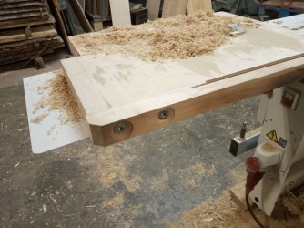

Dann die Platte von unten, verschraubt wird sie mit der Orginalplatte für den Niederhalter, deshalb die dicke Schraube.
Und dann noch ein Bild wie weit der Tisch sich noch schieben lässt, er verdeckt nun den Vorritzer richtig, an den kommt man von der anderen Seite ran.

Als Anregung fürs nächste mal, ich würde alles auf dem Schlitten schneiden. Da es ja noch durch den Hobelautomaten geht, kommt es ja nicht auf den letzten mm an.
Ich habe dafür eine 8mm weisse Spanplatte auf dem Schlitten befestigt und da im passenden Raster Nuten reingeschnitten. Vorne den Niederhalter und dann nach Auge an der Nut angelegt. Ist hinreichend genau, man arbeitet nur am Schlitten, das mit den Leisten entfällt und hinterm Sägeblatt ist nur Müll. Man braucht den Schiebestock also ganzganz selten.
Inzwischen schneiden wir kaum noch an der FKS, das war aber ein ganz guter Kompromiss.
