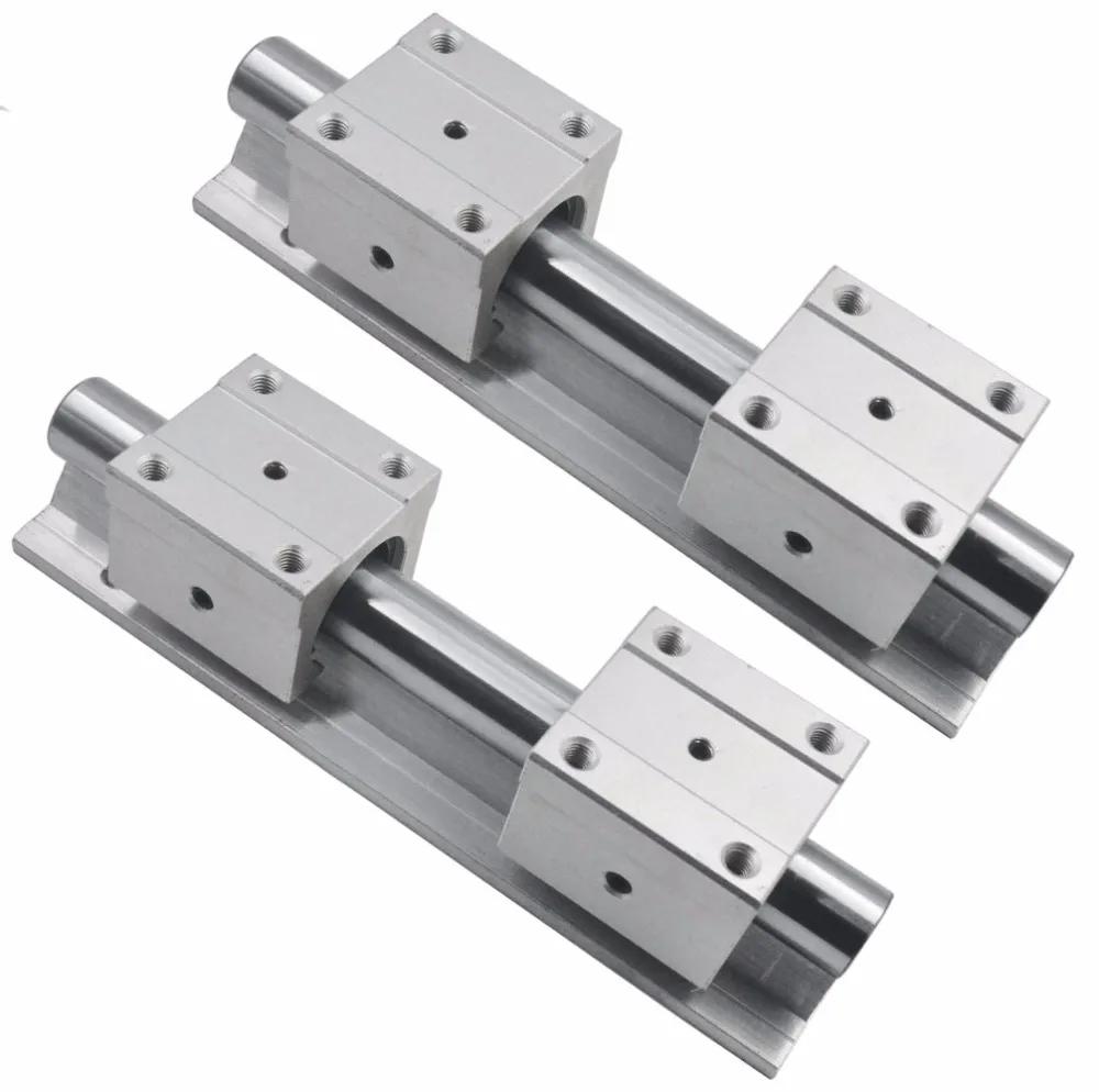

Entweder man läßt den Schiebeschlitten auf sowas https://ae01.alicdn.com/kf/HTB1q0lJ...t-b-Bearing-b-font-Slide-Block-SBR20-font.jpg laufen oder führt 2 Rohre in solchen Laufrollen https://www.rodriguez.de/fileadmin/_processed_/csm_laufrollen-rodriguez_7bea188bcc.jpg, diese kann man auf senkrecht geschweißten Schrauben setzen, von unten kontern und genau auf Höhe justieren.
Echt klasse, Danke aber ich weiß nicht ob ich das hinbekomme. Holz kein Problem Metall

Ansonsten schau mal wie der Hubert das gelöst hat, eine Kombination aus Holz und zugekauften Linearschienen wären ja auch noch eine Möglichkeit.
Sowas könnte man anstelle des jetzigen Führungsprofils anbauen, da läuft er eben nicht genau neben dem Sägeblatt, was soll's. :emoji_wink:
