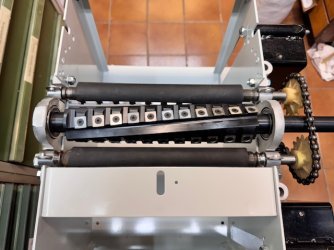

Beim Stöbern im Netz fand ich einen Anbieter von Spiralmesserwellen in Fernost als Umrüstoption für alle möglichen Maschinen diverser Hersteller. Leider nicht für die HM1. Er hatte aber auch eine Info das Wellen auf Kundenwunsch gefertigt werden können. Also die Originalwelle vermessen, Zeichnung erstellt und hin gemailt. Grade mal einen Tag (!) später hatte ich ein Angebot vorliegen für eine Spiralmesserwelle mit insgesamt 44 Wechsel HM Messern. Einen weiteren halben Tag später hatte ich auch deren Zeichnung dazu. Das Ding wurde kurzerhand am 9.5.25 bestellt. Am 26.5. traf die schon per Fedex bei mir ein! Wenn doch nur deutsche Firmen mal so funktionieren würden... Der Chinese hat übrigens umgehend die Welle für die HM1 im Programm aufgenommen.

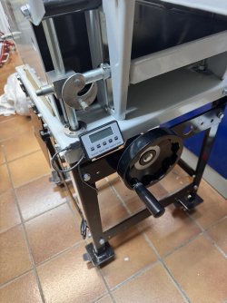

Was mich auch immer störte war die von unten zu nutzende Kurbel für die Tischverstellung. Bei der HM2 scheint das schon anders gelöst zu sein mit einer Umlenkung und Kurbel an der Stirnseite. Sowas will ich bei der HM1 auch vorsehen.
Meine Lösung der Umlenkung ist ein billiges Markisenwinkelgetriebe. Das bringt gleich auch noch eine Untersetzung und erleichtert damit das Kurbeln. Bedeutet aber auch mehr kurbeln zu müssen.

Ein Feature welches ich mir auch immer gewünscht hab, war eine digitale Höhenanzeige. Die gibt´s aber mittlerweile auch für schmales Geld. Der 150mm Anbaumessschieber mit separater LCD Anzeige lag bei knapp 35 EUR. Der wird dann unten noch an die Führungsstange angeschlossen.

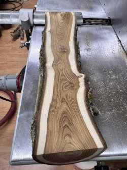

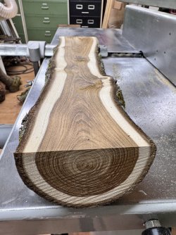

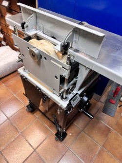

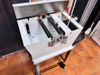

So! Die Maschine ist fertig und läuft wieder. Mit dem Ergebnis bin ich mehr als zufrieden! Mit dem neuen Spiralhobel macht sie im Leerlauf nur noch gefühlt den halben Lärm. Auch im Eingriff wirklich wesentlich leiser und angenehmer. Auch das Hobelergebnis ist wirklich beachtlich gut!
Ich kanns nur jedem empfehlen der wenig Platz hat und eine kompakte Maschine mit viel Möglichkeiten sucht.

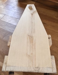

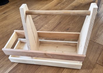

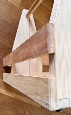

Das war das erste was ich danit gebaut hab. Eine Werkzeugkiste aus altem Palettenholz. Wahlweise als Getränkekiste für den Garten. Alle Bretter sind nur gehobelt und nur Stirnseitig verschliffen.
