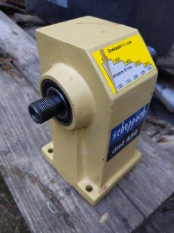

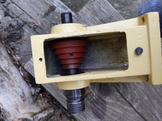

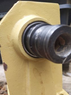

Hallo, an meiner Scheppach Drechselbank ist der Riemen gerissen. Ich habe einen neuen Riemen gekauft, aber ich bekomme ihn ganrixht montiert. Hat damit jmd Erfahrung?
Ich habe den Handgriff der oberen Welle demontiert und auch die Madenschrauben der Riemenaufnahme entfernt. Leider bewegt sich da aber trotzdem nichts.
Ich hänge ein Foto an.

die Riemenscheibe muss gelöst werden (Stiftschraube). Die Welle wird zur Seite der Futteraufnahme ausgezogen werden müssen.
Mach mal ein Bild von der anderen Seite des Getriebegehäuses.

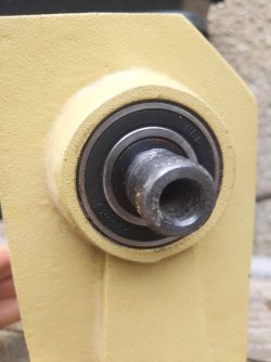

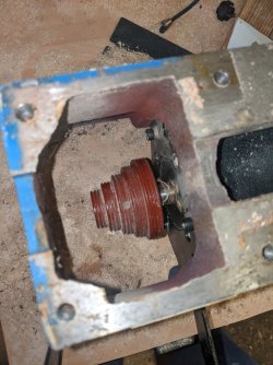

Also die Madenschraube von der Riemenscheibe ist komplett raus gedreht, aber ich kann die nicht bewegen. Eine weitere Madenschraube ist bei dem Modell nicht vorhanden. So lange ich die Riemenscheibe nicht bewegen kann, macht es auch keine Sinn mit viel Kraft zu versuchen die Welle rauszudrücken oder zu hämmern.
Ich habe die letzten 2 Tage immer wieder Kriechöl benutzt, aber die Riemenscheibe sitzt immer noch Bomben fest.

Da bin ich
18. Januar 2021
1.531
Unter Umständen stört die Riemen Scheiben nicht, wenn beim rausdrücken das fordere Lager auf de Welle bleibt dann genüg eventuell nur ein kleiner Spalt um den neuen Riemen einzufädeln.

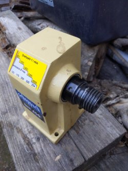

Also ich habe mich nun getraut den Hammer Mal richtig zu schwingen und es hat geklappt. Die Riemenscheibe hat sich gleich mit gelöst. Die ganze Welle ist sehr schmierig. Das Kriechöl hat sicherlich dazu beigetragen, dass es geklappt hat. Die Riemenscheibe flutscht jetzt nur so über die Welle. Auf der Welle ist leichter Rost erkennbar. Vllt war der das Problem.
Vielen Dank für die Hilfe! Ein Forum mit tollen Mitglieder! Danke!
