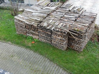

Oder hier
full
70% Buche
15% Eiche
10% Robinie
5% Kirsche
Gruß SAW
