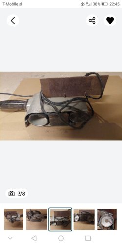

Jemand hat sich eine zusätzliche Gleitstütze zugelegt.
