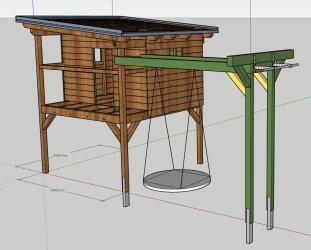

hallo in die runde :emoji_slight_smile:
bin aktuell am tüfteln wie ich unseren spielturm um einen schaukelanbau erweitern kann/soll - jedoch inkl. einer klimmzugstange + hangelleiter (zwischen den beiden schaukelbalken) - und hoffe auf konstruktiven input ob das so klappen kann?
schaukelbalken 9x15cm und 3m lang
steher 9x9cm und 2,5m lang
kopfbänder 9x9cm und 0,5m lang
balken für die klimmzugstange 9x15cm
h-pfostenträger würd ich die 80cm langen nehmen mit 6mm dicke
(beim spielturm selbst sind 4stk a 60cm in verwendung)
(plan b könnten ggf. noch 2stk sein pfostentraeger/sturmanker seinhttps://www.obi.at/pfostentraeger/sturmanker-stahl-verzinkt-50-mm-x-120-mm-x-950-mm/p/2243061)

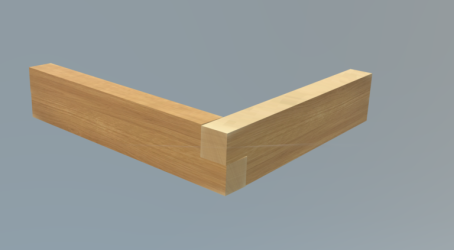

Ich schlage noch vor, die Balken, an denen die Schaukel befestigt wird AUF die Ständer zu legen oder zu Überblättern. Überblatten

Die horizontalen Kräfte beim Schaukeln nicht unterschätzen, vielleicht in der Wand noch eine Diagonale einziehen, oder zwei aus Stahlseil/Windrispenband. Ob die (grünen) Kopfbänder die gewünschte Stabilität bringen, weiß ich nicht. Hier geht es ja eher um dynamische Lasten und weniger um ziemlich statische, wie bei einem Carport o.ä.. Es fühlt sich im Haus bestimmt komisch an, wenn die ständig mitschwingt, wenn einer schaukelt.
Aus optischen Gründen würde ich die Schaukelstange durchgehen lassen und die Klimmzugstange dadurch stecken, wenn das irgendwie geht.

schwäche ich dadurch nicht das holz?
Berechtigte Frage, meine ich.
Interessehalber - wäre es besser, den belasteten Balken oben auszuklinken und an den anderen zu "hängen"? Quasi wie beim Gerberstoß? Könnte mir vorstellen, dass es sonst durch den Zug am "scharfen Eck" der Überblattung einreißen könnte, oder ist das Quatsch?
Wenn jetz ausgeführt wie auf obigem Bild, und die Schaukel links hängt, scheint mir die Krafteinwirkung besser auszuhalten zu sein. Vor allem, da es dann ja eh noch auf dem Stiel aufliegt.
Beim anschlagen ohne Stiel, wie würde man das machen? Überblattung und mit Schrauben sichern? Welcher Teil wird ausgeklinkt?

Am Wochenende wurde nun endlich die Nest-/Korbschaukel montiert.
Fazit: hält bombenfest und bewegt sich keinen mm beim Schaukeln
Lediglich die Schaukelhaken muss ich etwas nach unten versetzt. Wenn die Kinder bis in die waagrechte hinauf Schaukeln , kollidiert der Ring vom Seil minimal mit dem Holz.
