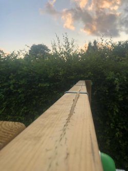

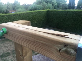

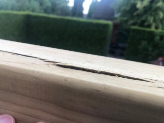

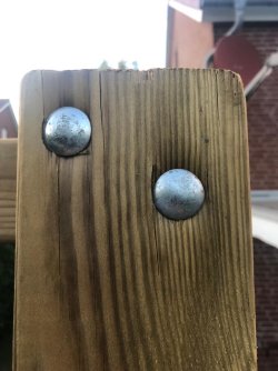

Hallo ihr, wir sind totale Amateure und haben vor einer Woche eine Schaukel aufgebaut. Diese wurde noch nicht benutzt und dennoch hat der Balken bereits einen sehr langen (über 1,90 m) und tiefen Riss (am Anfang 5 mm tief). Wir vermuten, dass dies ein Spannungsriss durch die Schrauben ist. Evtl dann durch den Regen aufgequollen? Meine Fragen nun:
1. Sollten wir die Schrauben lockern? 2. Ist der Balken noch tragfähig? 3. Wenn ja, sollten wir den Riss verspachteln?
Vielen Dank für eure Tipps und Hilfe!

Hallo, der Riss hat nichts mit den Schrauben zu tun. Wenn es ohne weiteres möglich ist, wäre es auch eine Möglichkeit den Firstbalken um 180° zu drehen, so das der Riss an der Unterseite ist. Von der Stabilität ist der Riss kein Problem, aber der Wassereintritt wird langfristig dem Balken schaden.

Wenn möglich, den Balken drehen, so dass der Riß unten ist. Zuvor das Splintholz mit einem scharfen Messer rausschneiden und dann die Fuge mit Epoxy (2-Komponentenkleben, ca. 10€ im Baumarkt) verschließen.

Das ist kein Riss , sondern der Kern des Stammes im Balken.
Eigentlich nicht schlimm, aber bei Regen bleibt Wasser stehen, langfristig Fäule etc.
Ich würde mir durch einen Dacjdecker eine Zinkabdeckung kanten lassen und mit Spenglerschrauben befestigen.

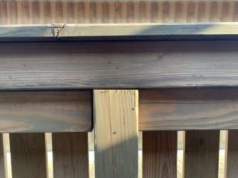

wäre ggf auch ein Holzschutzband eine brauchbare Alternative zum Blech? (wie sie zb bei Terassenunterkonstruktionen zum einsatz kommen?

Wie schon geschrieben entweder ein breiteres Brett draufschrauben oder einfach ne Bahn Dachpappe draufnageln mit überstand und diesen etwas nach unten wölben.
Man sieht ja nicht viel vom ganzen Gestell aber wenn das Gerüst nur aus zwei stehenden Kanthölzern besteht mit einem Querbalken würde ich da noch ganz andere Probleme sehen was die Stabilität angeht….
