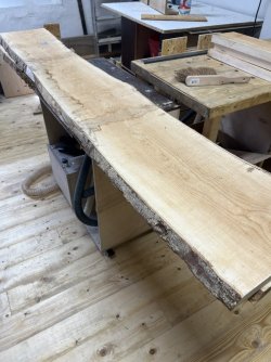

Als Holz habe ich eine Bohle Ahorn gekauft und eine weitere Bohle benutzt, die hier im Forum als Rüster erkannt wurde.
Das gab einen wie ich finde spannenden Kontrast

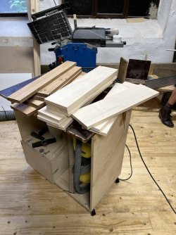

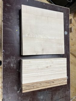

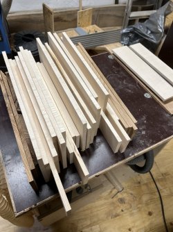

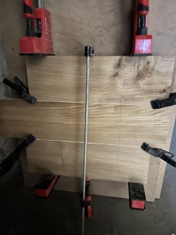

Als erstes natürlich Besäumen, Ablängen und Aushobeln.
Die Maße des Korpus hatte ich zu diesem Zeitpunkt noch nicht festgelegt, weswegen ich alle Platten mit ordentlich Übermaß hergestellt habe. Nur die Stärke stand mit 20mm fest.

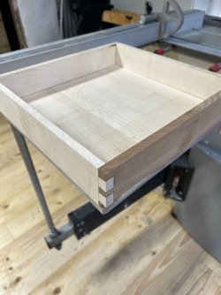

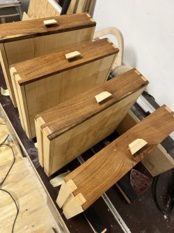

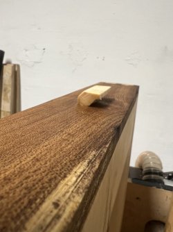

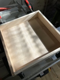

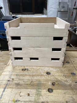

Die Schubladen sollten 300 x 300 x 60 mm groß werden. Sowohl die Seiten als auch die Böden sollten aus 10mm starken Vollmaterial hergestellt werde. Dazu habe ich den Ahorn auf der FKS aufgetrennt. Die Rüster war leider nach dem Aushobeln zu schwach dafür. Da waren nur noch 25mm übrig. Diese musste ich also auf 10mm hobeln. IMG_7838.jpeg

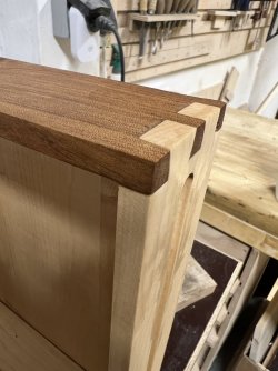

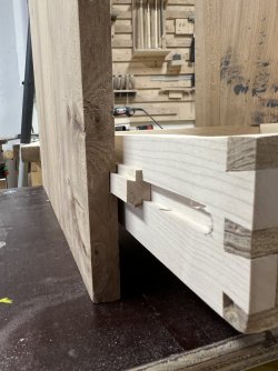

Die Schubladen wurden an allen Seiten jeweils mit 2 Schwalbenschwanzzinken verbunden. Die Böden wurden an allen Seiten abgeplattet und dann in die Seitenteile mit Luft eingenutet.

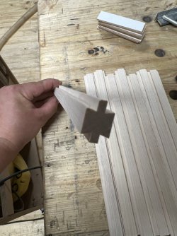

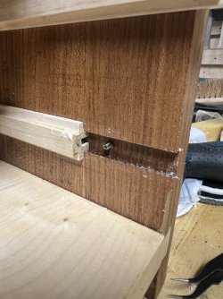

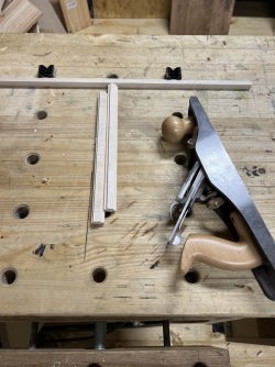

Aufgrund der relativ geringen Größe der Schubladen, sollten sie über Vollauszüge komplett benutzbar gemacht werden. Deswegen war der nächste Schritt, die Laufleisten herzustellen.
Diese habe ich nach dem Vorbild eines Videos von @heiko-rech gemacht.

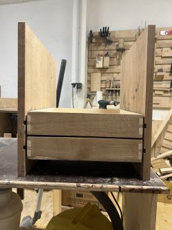

Die Laufleisten sind an die Größe meines Gratfräsers angelehnt. Das hat es mir einfach gemacht, die entsprechenden Nuten zu fräsen. Das war auch der nächste Schritt. Die Gratnuten für die Vollauszüge habe ich direkt in die Schubladenseiten und in die Korpusseiten gefräst. Dadurch wollte ich den Spalt zwischen Korpus und Schubladen so gering wie möglich halten, da das Kistchen keine Tür bekommen soll.

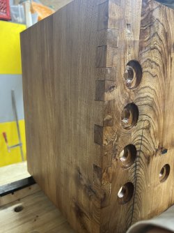

Nun ging es daran, den Korpus herzustellen. Mit den Verbindungen an der Rückseite wollte ich auch die Nuten in den Seitenwänden verdecken, deswegen habe ich eine unregelmäßige Verteilung gewählt. Auch der die beiden Böden sollten mit einer Gratnut eingeschoben werden.

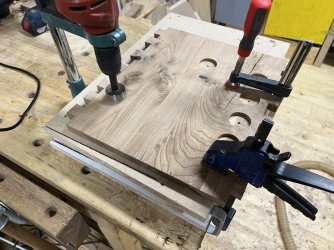

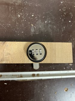

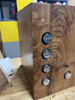

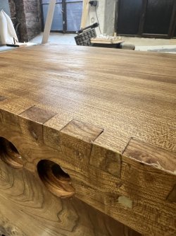

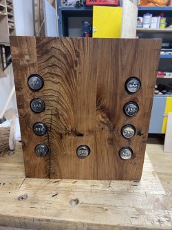

Da das nun passte habe ich mir genauere Gedanken gemacht, wie ich die Schlösser einbauen kann. Ich habe mich für Briefkastenschlösser entschieden, die ich in die Rückseite des Korpus mit einem 40mm Forstnerbohrer eingelassen habe.
Damit das funktioniert, habe ich die Ausklinkungen an die Schubladen geschnitten.
Als nächstes habe ich alle Laufleisten noch angepasst. Nach dem Einsetzen der beiden Böden saßen die die Laufleisten doch sehr spack.

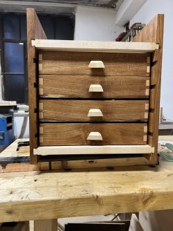

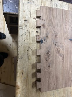

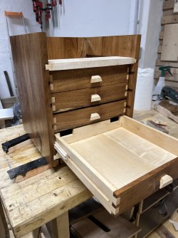

Eine Einschätzungsfrage an Ausbilder von Tischlern hätte ich an dieser Stelle: würde so ein Stück als Gesellenstück durchgehen? Mir geht es bei der Frage weniger um die tatsächliche Ausführung. Hier habe ich sicherlich noch einigen Lernbedarf. Mehr geht es mir darum, ob die Komplexität des Stückes ausreichen würde.

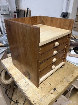

Nun noch einige Impressionen des fertigen Stückes
3.838
Die Zinken am Langholz befremden etwas. Hätte zu meiner Zeit im Prüfungsausschuss sicherlich für Diskussionen gesorgt. Wir haben ja nach dem Hamburger Model geprüft. Da gab es eine Kriterienliste die erfüllt sein mußte. Bin hier im Urlaub und habe diese Liste zufällig nicht dabei. Werde aber mal schauen, wenn wir wieder zu Hause sind.
Annis
22. Dezember 2021
887
Seelze
Sieht schick aus. Nur die Richtung der Rückwand wundert mich, weil das Holz andersherum orientiert ist, als im Deckel und der Schubkästen. Macht das nicht Ärger, wenn das Holz arbeitet?
shalafi
25. Februar 2020
61
Erfurt

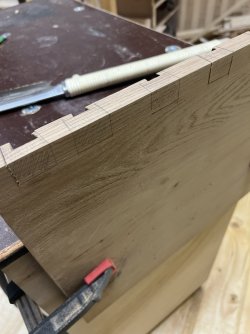

Das Hamburger Model kenne ich. Nach meiner Rechnung würde ich auf 10 Punkte kommen, weiß aber nicht, wie einige Punkte in der Praxis ausgelegt werden.
Ich würde mir folgende Punkte anrechnen:
Statische Hülle 3 Punkte
Bewegliche Teile 2 Punkte
Klassische Vollholzverbindungen am Schubkasten 2 Punkte
Klassische Vollholzverbindungen 2 Punkte
Selbst hergestellte Vollholzflächen 2 Punkte

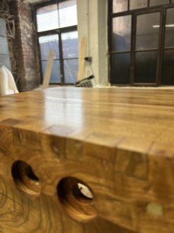

Die Orientierung der Rückwand und damit auch die Zinken im Langholz kamen zustande, weil ich an der Ablage rundherum dieselbe Maserrichtung haben wollte. Ursprünglich wollte ich auf Gehrung verleimen, fand dann aber, dass Schwalben in verschiedenen Formen auf jeder Seite sicher gut aussehen würden. Ich hoffe, dass es sich nicht negativ auswirkt.
9.708
Ich möchte Dir keinen Essig in den Wein gießen, aber Du hast gefragt.
Die Orientierung der Rückwand funktioniert so nicht.
Beide Böden laufen, richtigerweise, in die andere Richtung. Das wird, bei Schrumpfung, die Rückwand reißen lassen.
Auch die Zinken als Verbindung sind dort m.E. falsch und machen auch statisch keinen Sinn.
Auf Gehrung verleimt wäre aber auch falsch gewesen weil das die Problematik mit den Böden nicht beseitigt hätte.
Hier bleibt nur entweder Plattenware (bäh) zu verwenden oder eine Rahmen-Füllung Rückwand zu machen.
Die Zinken sind am Stirnholz zu machen, so wie Du das an den Schubladen richtig gemacht hast.
Die Nuten in den Seitenwänden (für die Schubladen) dürfen in der Front, bei geschlossenen Schubladen, nicht zu sehen sein.
Dafür hättest Du hier aufschlagende Schubladenblenden verwenden müssen. So sieht das aus als wenn die Front die offene Rückseite wäre.
Ich verstehe schon dass Du da die Zinken zeigen wolltest.
Damit zeigst Du aber zwangsläufig auch die Nuten und das ist falsch.
Aber genug der Kritik.
Handwerklich kannst Du das und beim nächsten Mal machst Du das konstruktiv richtig.
Es ist wichtig sich immer die Statik, unter der besonderen Bedingung dass sich Längsholz kaum aber Querholz stärker dehnt, zu beachten.
Bei dem kleinen Teil mag das eine Zeit gutgehen, bei einem größeren Möbel wäre das Scheitern m.E. sicher.
Ich bin kein Schreiner und schon gar kein Prüfer.
Wäre ich das würde Dein Kästchen bei mir aber durchfallen einfach weil das so, auf Dauer, nicht funktionieren kann.
Ich vermute aber Du bist auch kein Schreiner sonst solltest Du das, was ich schreibe, vorher gewusst haben.
Und nicht funktionales Zeug habe ich auch schon gemacht.
Daraus lernst Du.
3.838
Sehe das wie teluke. Der Knackepunkt ist die Rückwand. Wenn die trocknet und damit schwindet, zieht sie den Korpus zusammen. Das kann sie aber nicht, da die eingegrateten Böden das verhindern. Also wird sie reißen. Im umgekehrten Fall würde die Rückwand breiter werden wollen, was sie auch nicht kann. Auch da würden Schäden entstehen. Die Konstruktion ist nicht fachgerecht und das würde eine Zulassung nach meiner Meinung verhindern. Ulli ist doch noch im Prüfungsausschuss aktiv, der könnte da sicher mehr zu sagen.
Das habe ich dann wohl einfach falsch eingeschätzt. Nun bleibt mir nichts anders übrig als abzuwarten was passiert.
Jetzt wo ich dieses Feedback so habe, würde ich die Maserung der Seitenteile waagerecht laufen lassen. Dies hatte ich tatsächlich auch überlegt, mich allerdings aufgrund der Optik dagegen entschieden.
Ich vermute die Zwischenböden andersherum einzulassen hätte auch nichts gebracht?

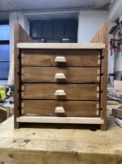

Warum sollte das Zeigen der Nuten falsch sein? Ich habe mich aktiv gegen gegen aufschlagende Schubladen und das Aufdoppeln der Front entschieden und wollte den Vollauszug zeigen.
Meiner Meinung nach ist diese Entscheidung eine rein ästhetische aber beeinträchtigt die Funktion in keiner Weise. Liege ich da falsch?
9.708
Das kannst Du ja machen wie Du willst, die Funktion wird nicht beeinträchtigt.
Nur gehört halt ein aufschlagendes Doppel dazu wenn Du das so machst.
Die Funktion sieht man ja trotzdem.
Aber wenn Dir das so gefällt ist ja gut.
