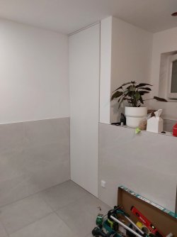

Wir haben im Bad eine Waschmaschinennische die eine Tür bekommen soll... Plump weiße beschichtete Spanplatte.
Herausforderung: Die Tür muss 752mm Breite haben (ist gesetzt, Alternativlösungen haben wir durchgedacht, machen keinen Sinn)

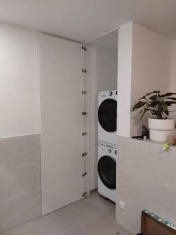

Bevor jetzt kommt "über 600mm geht nicht" - seit 2 Jahren gehen wir in der Küche in den Nebenraum durch eine 700mm Durchgangstür einer DAN Küche.

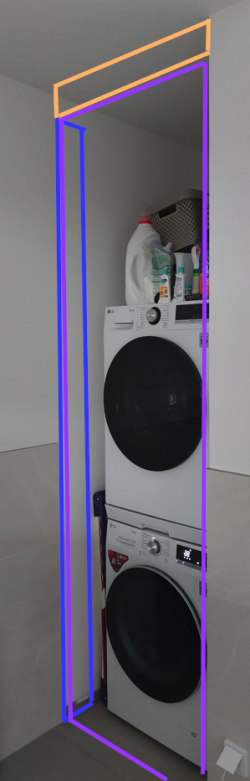

Links an die Wand (blau) ein Trägerbrett aus 19mm Spanplatte (Abstandhalter von der Wand) +leicht rückversetzt 16mm auf die man wie bei einem Korpus die Scharniere anschrauben kann.
Tür (Lila) selbst aus Gewichtsgründen 16mm und oben drüber eventuell eine Blende (oder auch nicht, ggf. einfach etwas Spalt lassen für Luftzirkulation).
An der rechten Wand natürlich auch noch ein Brett das als Anschlag dient und den Spalt zur Wand abdeckt damit man nicht hineinsieht.

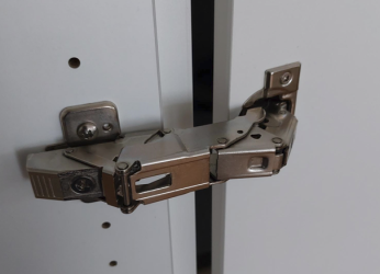

Am Bild das Blum Scharnier das in der DAN Küche verwendet wurde, das dürfte aber ein 155° Scharnier sein das ich an sich nicht brauche (nach ~92° kommt die Wand)

Die im Link sind ja spezifisch für die Anwendung, aber ein Schnäppchen sind die ja nicht grade mit 51,25€/Stk.
bei 2,5x0,752m und 19mm komm ich auf knappe 26kg

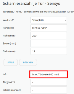

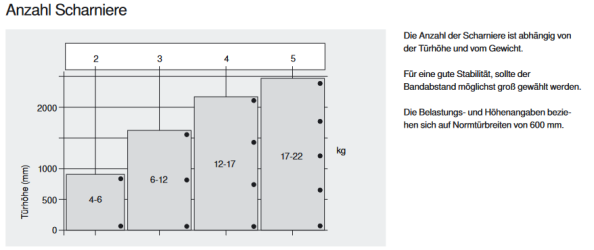

Lt. Angabe sind da so oder so 3 Scharniere nötig (weniger wären mir nach Gefühl auch zu wenig), da komm ich auf satte 153,75€ nur für die Scharniere.
Die Küchentür hat ganze 6 Stk., vermutlich (auch) weil die Front 2-teilig ist (kleiner Unterteil 2, großer Oberteil 4)

Da sind die blöden 600mm wieder...
Wenn man auf 600mm reduziert spuckt der Rechner 6 Stk. aus.
Also insgesamt 8.
