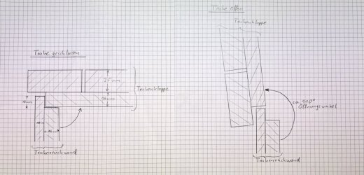

Ich bin auf der Suche nach zwei Aufschraubscharnieren für eine Truhenklappe.
Es ist allerdings schwierig für diese Art von eingefalzter Klappe ein passendes Scharnier zu finden.
Ich habe zu erläuterung eine kleine Skizze der Truhen und Klappenkonstruktion beigefügt.
Es ist wichtig dass der Truhendeckel beim öffnen nicht an der Rückwand schleift oder hängt, d.h das Scharnier müsste den Deckel etwas anheben.
Da der Deckel relativ schwer ist, habe ich geplant zusätzlich zu den zwei Scharnieren auch noch Gasdruckfedern als Stütze anzubringen.
Es wäre sehr schön wenn mir jemand helfen könnte ein passendes Scharnier hierfür zu finden.

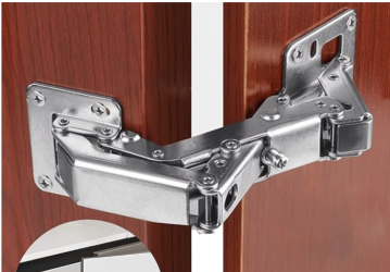

Ich dachte möglicherweise könnte ein Scharnier wie im beiliegen Bild funktionieren aber ich bin etwas unsicher.

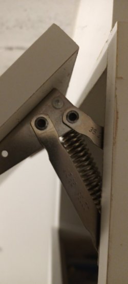

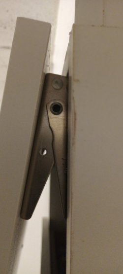

Ich habe das gerade einmal an einem Kellerschrank fotografiert, die Klappe wird zuerst vorgeschoben.

Ich bin auch bei Blum 155° Bändern.
Achte aber darauf, dass die Gasdruckfedern sowohl im offenen wie auch im geschlossenen Zustand möglichst nahe an 90° zur Klappe stehen, sonst reißt es dir die 155° Bänder raus.
7.828
Und im geschlossenen Zustand muss die Klappe auf Fixpunkten aufliegen. Sonst liegt das ganze Gewicht wegen dem Luftspalt auf den Bändern.
Genau achten wo die Klappe aufliegen darf sonst murkst es an den Bändern.
