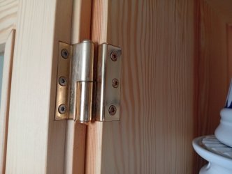

so ne Raketenwissenschaft ist das Einlassen der Bänder auch nicht.
Erst die Türen und dann am Korpus anzeichnen. Bisschen mit dem Stechbeitel und fertig.
Ein Probestück zum Üben und dann klappt das.
Ist sicher einfacher und schneller, als die Stollen aufzudoppeln.

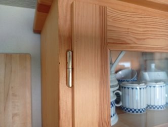

Ich wuerde Beides paralell angehen: "Lappenband einlassen fuer Elise".
