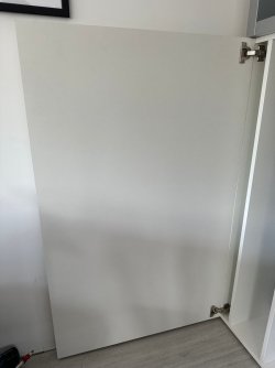

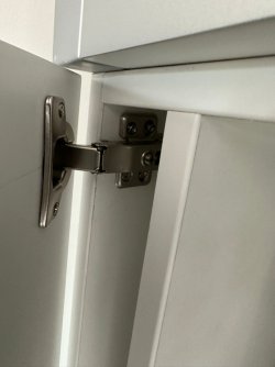

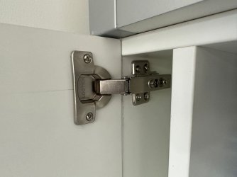

Hey Leute,
schönen guten Morgen.
Ich brauche mal einen Rat, ich werde nicht mehr schlau aus der Situation. Leider habe ich zum ersten mal ein Scharnier selbst eingebaut, und bin jetzt auf ein Problem gestoßen, dass ich mir schlecht erklären kann. Für euch sicherlich auf Anhieb zu erkennen, hat mich das ganze schon einige Stunden Recherche gekostet.
Nun zu der Situation.

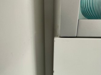

Ich habe einen Schrank bauen lassen/gebaut, und muss jetzt nur noch die Türen anbauen,. Da die Tür bündig zum Schrank schließen soll, habe ich ein Eckanschlag gekauft mit 40mm, weil die Tür relativ schwer ist. Ich wollte, dass die Tür bündig schließt zur Schrankwand, leider "wandert" die Tür 14mm hinter die Schrankwand, so dass es übersteht und mir vorne die 14mm fehlen.
Nun meine Frage: Habe ich ein falsches Scharnier gekauft ? Gibt es da unterschiedliche Größen ? Oder habe ich das Scharnier einfach falsch eingebaut ? Ich mache mal noch ein paar Bilder und stelle die mit ein.
Ich bedanke mich schon mal für eure Antworten und wünsche euch einen schönen sonnigen Tag
Mattias

Falsch gebohrt würde ich Tippen - zwischen Türkante und Rand der Bohrung sollten ca. 5 mm sein sieht auf dem Bild eher nach 10 mm aus
Deshalb ist die Tiefeneinstellung auch voll ausgereizt weil die Tür sonst nicht auf 90° Aufgehen würde.
Falls keine neue Front möglich würde ich schauen ob der Hersteller höhere Grundplatten hat die gibt es zumindest bei allen Markenhersteller Blum/Grass/Hettich
16.213
Yep, dickere Grundplatten oder selbige unterlegen.
So auslegen dass die rechts-links- Verstellung noch in beiden Richtungen möglich ist.
Grundsatz: Bündig ist sündig! Heißt: Fachlich falsch.
Entweder überstehend oder zurückspringend.
Eine Veränderung des Korpus oder der Bänder ist nie auszuschließen,
dann sieht es auf alle Fälle schief aus!

also, du kannst jetzt noch schrankseitig etwas unter die Kreuzplatte unterlegen (Hartholz z. B.) oder eben, wie bereits gesagt wurde, ein anderes Scharnier bzw. eine andere (dickere) Kreuzplatte besorgen. Für die mir bekannten Scharniersysteme gibt es hierzu Kreuzplatten in verschiedenen Dicken.
Übrigens, für die gezeigte Tür reichen zwei Scharniere, ansonsten, wenn die Tür wirklich schwer ist, nimmt man einfach mehr Scharniere.
Was ist denn der Sinn der Aufdopplung innen? So kommst du ja nicht mal vernünftig zum Schrauben ran...?
