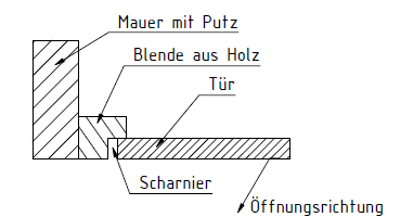

ich bräuchte eure Hilfe bei der Auswahl eines Scharniers oder Bandes für eine Tür.
In den "Schränken" meiner Außenküche würde ich gerne, um die von mir super präzise gemauerte Mauer auszugleichen, zuerst eine Rahmenblende einbauen und in die Blende dann mit einem Falz eine Tür einsetzen (siehe Anhang).
Mit welchem Scharnier oder Band (wo ist da eigentlich der Unterschied?) kann ich das am besten machen?
Meine Anforderungen:
  • Edelstahl, da Außenbereich
  • Scharnier/Band trennbar, sodass ich die Tür im Winter einfach demontieren und im Keller lagern kann
  • Türstärke 12mm Siebdruck mit Zierleisten aus Fichte 10-20mm (noch nicht festgelegt)
  • Blende aus Fichte
Danke für die Hilfe.
Grüße, Stefan

Ich würde den Blendrahmen auch Überfällen. Damit kann das präzise Mauerwerk noch präziser ausgeglichen werden und man vermeidet Silikongeschmiere. Die Türen würde ich auch als überfälzte Türen fertigen und einfach mit Bändern Krönung D anschlagen. Die gibt es in Messing und in Edelstahl. Bänder kann man ohne Werkzeug aushängen, Scharniere nicht.

Nimm aufliegende Scharniere mit losem Stift, und als Platte ein Voll-HPL in 8-12 mm als Exterieurplatte.
Möbelbänder sind eine unmögliche Funmelei in Mauerwerk, und Siebdruckplatte wird sich ohne stabilen Rahmen in alle Richtungen verziehen.
3.501
Er will doch einen Blendrahmen bauen und nicht am Mauerwerk anschlagen. Bei den Siebdruckplatten gebe ich Dir recht, würde da auch Rahmen und Füllung machen.

@weissbuche: Den Blendrahmen auch zum Mauerwerk hin zu fälzen finde ich ist eine super idee! Wird umgesetzt. Die Tür jedoch als überfälzte Tür anzufertigen möchte ich ungerne. Ich hätte gerne das die Tür Bündig zum Rahmen aussieht und nicht aufliegt. Dann geht es mit dem Band Kröpfung D nicht?
Auch die Tür als Rahmen/Füllung wird umgesetzt.
Welches Band würde denn gehn?

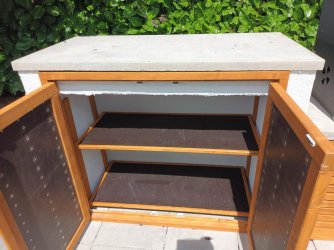

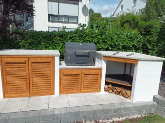

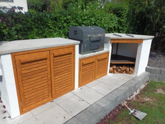

So,
Alles fertig. Hat auch besser geklappt als ich erwartet haben.
