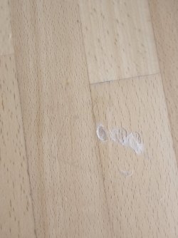

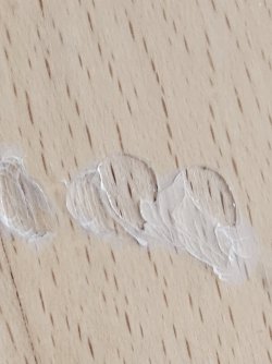

Leider ist etwas schweres auf die Tischplatte unseres Vollholz Tisches gefallen... Lässt sich das beheben und wenn ja, wie?
Für mich sieht es so aus, als wäre "nur" die Lackierung beschädigt, aber welche nimmt man da nun?
Vielen Dank.

die Dellen könnte man ja eventuell "Rausbügeln" aber bei lackierter Oberfläche wird das mit Sicherheit nicht schöner.
Wenn mit NC-Lack könnte man erst mal kleinflächig wegschleifen und Bügel. Bei PUR-Lack sehe ich keine Möglichkeit
16.443
Vorsicht mit dem Bügeln, an den Stellen könnten das Holz nachgedämpft werden und sich rötlich verfärben!
Wenn nicht die Möglichkeit besteht, die komplette Platte zu überarbeiten,
würde ich versuchen, mit dem Beweis, dass an dem Tisch gelebt wird,
zu leben und mit späteren Macken genau so verfahren.

Danke für die Antworten :emoji_slight_smile: ja wenns nicht anders geht, müssen wir wohl damit leben...
D.h. aber, die "losen" Lackteile vorsichtig entfernen und dann mit neuen Lack streichen / auffüllen geht nicht?

Wenn der Lack an der Stelle herunter ist UND es nur Druckstellen sind, also kein Material fehlt, versuche tröpfchenweise akkurat zu wässern. Immer wieder. Die Druckstellen KÖNNTEN langsam wieder aufquellen. Amschliessend die Oberfläche wie schon beschrieben.

Also Holz fehlt nicht, soweit ich das sehe, es sind nur Druckstellen im Lack bzw. weg-geplatzter Lack. Womit genau soll ich das wässern?
21.139
sieht in der Tat so aus. Zumindest bei den beiden rechten.
Aber soooo dicke Lackschichten sind selten. Wässern bringt hier eien Verschlimmbesserung. Sehe auch nur eine abgeplatzte recht dicke Lackschicht
Ja lose Lackteile entfernen
Ich hätte mir jetzt Nagellack( klar) genommen. Den Pinsel völlig ignorieren.
Zahnstocher ( die aus Holz) nehmen. In den Lack tauchen und dann mittig auf der Schadstelle absetzen, Tropfen lösen lassen und den Zahnstocher wieder senkrecht nach oben wegnehmen. Den Tropfen nicht versuchen zu verteilen oder ähnliches (deshalb auch kein Pinsel) . Am Anfang kann man pro Schadstelle evtl zwei oder auch mehr Tropfen "auftragen". Trocknen lassen. Geht am Anfang auch schneller als mit zunehmender Schichtstärke, Das ganze wird durchaus mehrere Tage brauchen. Die Stelle wenn mgl überfüllen so dass eine "Beule" entsteht ( ganz leicht) . Dann mit Lackziehklinge glätten. Und mit Sprühkönig ansatzlos ein bis 3 mal DÜNN überlackieren.
Ziel nicht den Schaden unsichtbar machen sondern an den Stelle(n) die Oberflächer wieder instandsetzen damit das Holz wieder geschützt.
ist. Ein unsichtbar machen geht meiner Meinung nach nur mit Abschleifen und neu lackieren.

Mir kommt die Lackschicht ja auch recht dick vor, aber ist das tatächlich ungewöhnlich? Den Tisch haben wir uns vor ein paar Jahren neu gekauft, der war "ab Werk" so lackiert.
Ich bin da absoluter Laie, aber die Idee, mit dem Zahnstocher die Abplatzungen wieder zu füllen, sagt mir auch am meisten zu, ich werde es wohl so versuchen. D.h. ich brauche:
Zahnstocher
Lackziehklinge
Ansatzlos PLUS - welchen Glanzgrad?
noch was?

PUR Lack würde nicht so splittern, das könnte eine Folierung sein. Ich würde mit feinen Lacktropfen (Klarlackstift) die Mulde auffüllen, aber nicht überstehen lassen, man sieht die Bearbeitungsspuren einfach zu stark, so ein sichtbarer Tropfen find ich weniger schlimm als Kratzer.

... also meiner Meinung nach liegt da dünnes Plexi auf dem Tisch. die Ränder sind ja zu sehen

Eines der Stücke, bei denen der Schreiner auf den von ihm so geliebten Werkstoff Holz so viel Plastik draufgehauen hat, bis es kein Holz mehr war. Ich plädiere dafür, die Platte vom Lack zu befreien. Wenn man`s nicht selbst machen kann, beim Schreiner paar mal durch die Breitband lassen. Danach ölen. Ein ganz neues Lebensgefühl beim am Tisch sitzen und künftige Reparaturfreundlichkeit gibt´s dann oben drauf.
Wirklich gut reparieren lässt sich das nicht, irgendwie flicken schon. Kommt drauf an, was man will.

Was ist denn die viereckige Kontur um die Schadstellen, die man sieht? Diagonal zur Richtung der Lamellen?

Keilgezinkte Platte...?
diagonal zu den Lamellen der Keilzinkung...
evtl. Klebeband als Schutz der Stelle?
Für mich sieht es nach einem reinen Lackschaden aus, ich würde da sicher kein Wasser reinlaufen lassen.
Variante 1, lose Splitter entfernen und mit Klarlack aufbauen. Variante 2, Lack runter (aufwändig!) und ölen.
ach das... :emoji_wink: ja, sieht aus, wie behelfsmäßig überklebt. Ich denke, Flicken (DIY) dauert gleich lang wie ab damit zum nächsten Schreiner und abschleifen lassen...
