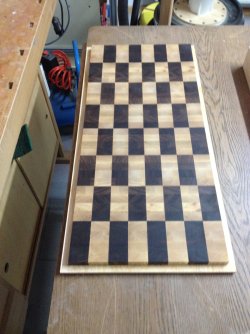

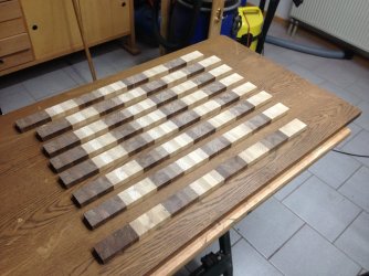

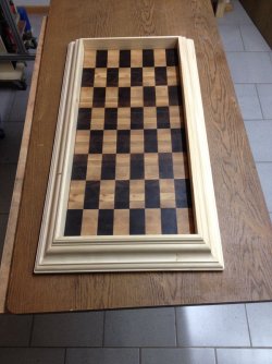

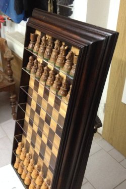

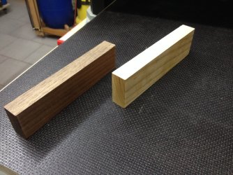

Hallo und guten Tag zusammen.

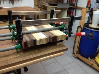

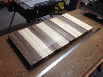

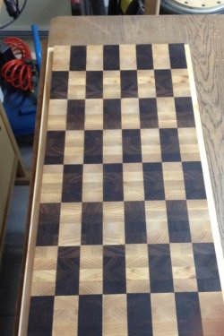

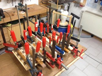

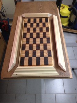

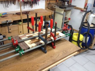

Hab mal aus ner Laune heraus und aus ein paar Musterholzbrettern ein Schachspiel für die Wand gebaut.
Ob ich es allerdings nochmal so machen würde, das das Hirnholz sichtbar ist, bezweifle ich aber. Das Finish, also glätten und oberflächenbehandeln war schon ne extra große Hausnummer. Spaß hat es aber trotzdem gemacht. Und dem damit Beschenktem eine Riesenfreude. Nun seht selbst...

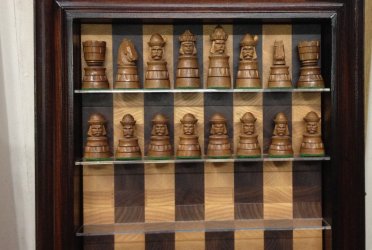

miwa
Passt mit 77 x 42 cm ganz gut an die Wand...nicht zu groß und nicht zu klein. Die Figurauflage ist übrigens 3 mm Acrylglas. In je eine Nut im Spielfeld eingelassen.

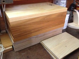

Schraubzwinge894
21. April 2020
62
München
Sehr schön. Wie hast du denn die Oberfläche geglättet? Bei Eichen- und Nußbaum Stirnlzbrettern ging das Abrichten und auf Dicke hobeln mit meiner Bernardo Spirelli fs310 PS mit 0,1-0,2 mm Abnahme pro Durchgang ganz gut. Am Endevom Brett noch quer ein Stück Holz aufgeklebt gegen Ausrisse, das ich am Ende wieder abgesägt habe. Dannach hielt sich das schleifen (ab Korn 40) in Grenzen.
miwa
@ Schraubzwinge. Genau so hab ich es auch gemacht. Hab geschwitzt bei jedem Durchgang. Ist aber alles gutgegangen. Finish war Mohnöl.
Gruß miwa
