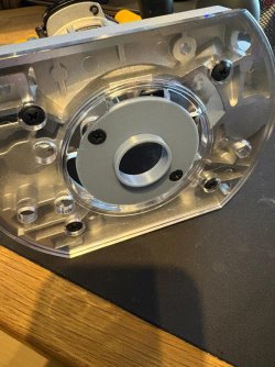

Ich habe eine Frässchablone (rund) mit dem Durchmersser 27mm, die lege ich auf das MDF.
Ich habe einen Fräser mit dem Durchmesser von 12mm.
Um ein Loch von 20mm zu Fräsen muss ich doch den Fräser halbieren (6mm) und habe dann 4mm Radius bis zum kompletten Loch.
D.h ich müsse einen Adapter mit einem Aussendurchmesser von 23mm drucken?
Oder?

d. h. ich brauche für meine Oberfräse je eine Kopierhülse mit 17 mm, 20 mm, 24 mm, 27 mm, 30 mm und 40 mm.
Damit ich dann (theoretisch, Praxis kommt später) in der Lage bin alle die Kreise auszufräsen.
PS: Die erforderlichen Nutfräser von 4 mm bis 20 mm sind vorhanden.
Helibob
20. August 2013
3.570
Bayern; Schwaben
Nein, dass ist übertrieben, bzw. hat nicht jeder Hersteller alle diese Angegebenen im Programm.
Den Kopierhülsen-ø richte ich eher nach anderen Gesichtspunkten:
12mm Fräser in die Tiefe bei nur 17-er Kopierhülse saugt nicht wirklich ab, bei 40-er ist das besser.
Mit 40-er Kopierhülse funktioniert eine 32-er Lochreihe (auf längerer Distanz) halt z. B nicht.
Die verbleibenden Variablen (Fräser-ø und Schablonenkreis-ø) reichen dir dann eigentlich um "glücklich" zu werden.
