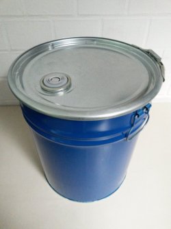

Frage, muss die Öffnung für den Zyklonbehälter genau mittig sitzen oder kann man die auch weiter an den Rand setzen?
tiepel
31. Mai 2015
4.923
Sauerland
Hi,
sehe ich aucz so wie odul.
Ich habe ein ähnliches Fass, wo der Zyklon mittig angebracht ist.
Wenn man den Deckel öffnet, sieht man am abgelagerten Staub deutlich, dass sich der "Zykloneffekt' im Fass fortgesetzt hat.
Gruß Reimund
Mitglied 24010 keks
Hmmm ich hab eine viereckige Kiste und der Zyklon sitzt ganz in der Ecke. Das funktioniert auch.
