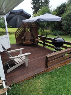

Hallo, ich habe mir die Scheppach inkl.3 Bürsten vor längerem gekauft eigentlich wollte ich meine neue Haustüre damit leicht strukturieren wozu ich jedoch noch nicht gekommen war. Stattdessen habe ich 25 Jahre altes Bangkirai und ältere Gartenmöbel damit aufgehübscht. Das klappte erstaunlich gut. Das Gewicht der Maschine hatte mich nicht so gestört, sondern die Staubentwicklung. Das schafft man mit dem 35mm Absaugloch einfach nicht. Ich und alles um mich herum war mit einer Staubschicht bedeckt. Hatte sich aber meiner Meinung nach gelohnt. Das hätte ich mit Excenter nie so schnell geschafft bekommen.
