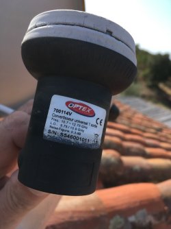

Gibt es Unterschiede bei den LNB Köpfen für versch. Ø der Satellitenschüssel?
Unsere hat 42 cm Ø und ist daher kleiner als Standard.
Habe nämlich mal einen neuen LNB kopf gekauft für eine andere Schüssel aber der funktioniert 0,0 mal gar nicht.
(unbenutzt, nagelneu)
Jetzt liegt der Verdacht Nahe, dass der neue Kopf kaputt ist,
zumal der Karton schon offen war und auch die Gummidichtungstülle fehlte :emoji_angry:
hab den alten wieder eingebaut (vorher den Dreck der darin war entfernt) und der funktioniert wieder...
oder braucht ein neuer LNB eine minimal andere Ausrichtung der Schüssel?
hier ein paar Bilder:
der Frequenzgang ist der gleiche von alt und neu.
Was Typ 01 bedeutet weiß ich nicht.
Google auch nicht...
hier der Deckel den ich gerne ersetzen / improvisieren würde weil der neue Kopf ja nicht funktioniert:
die Angaben vom alten Kopf:
der Neue:
die 42cm Schüssel:

Der Deckel ist irgendein UV-beständiger Kunststoff, also Joghurt mit PVC Verpackung is nicht.
Ich würde eine PE Folie nehmen und einfach mit einem Draht drumrum gewickelt festmachen. Hält sicher wieder ein paar Jahre.

Hält nicht ewig, die Standard PE-Folie, man müsste halt die schwarz eingefärbte Variante nehmen. Aber für den Moment wirds erstmal reichen.

auf der dem Weg zu meinen Spänesäcken bin ich
an einem Rest LKW Plane vorbeigelaufen, den hatte ich überhaupt nicht auf dem
Schirm...
Zuerst grob über den LBN gelegt und geschaut wie der Empfang ist... einwandfrei und dann
mit Kabelbinder festgezurrt.
Ach manchmal braucht es einen Schubser von außen bevor man in die Gänge kommt...
Ich dachte mir das sind spezielle Kunstoffe wegen den
Frequenzgängen und die Dicke und die Farbe und UV und und...
Jetzt passt es, sieht nach Dauerprovisorium aus.
