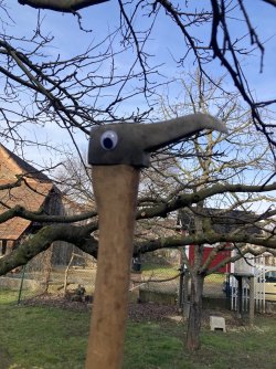

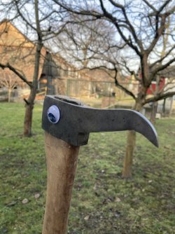

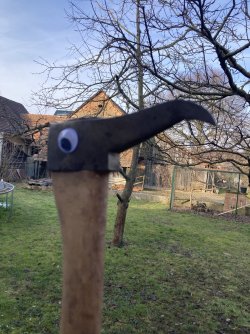

War zu geizig mir ein Sappie zu kaufen. Hatte aber noch ein altes Blatt von einem abgebrochenen Beil meines Großvaters rumliegen. Mit ein bisschen bohren, ein wenig sägen und einem neuen Stiel entstand daraus ein (hoffentlich brauchbares) Sappie.

Hallo Björn,
den mittleren Teil hab ich mit der Stichsäge+Metallsägeblatt raus geschnitten. In den "Ecken" hab ich 2 Löcher gebohrt um dort die Richtung zu ändern, da so enge Radien mit dem Metallblatt nicht zu sägen sind. Den Feinschliff hab ich mit der Feile gemacht. Endbehandlung mit der Drahtbürste an Ständerbohrmaschine, soll ja (zumindest am Anfang noch) schön glänzen.
Erst Tests hab ich auch schon gemacht. Glaube ich muss noch am Winkel der Spitze arbeiten, als Haken funktioniert er sehr gut, nur lässt er sich zu schlecht einschlagen. Vielleicht muss ich ihn noch mehr Richtung 90° feilen...
Ralf

Es hat schon seeehr lange gedauert mit sägen. Ich denke mal das Blatt ist geschmiedet aber nicht gehärtet. Ob es taugt oder nicht werde ich die nächsten Tage sehen, da geht es in den Wald zum Holz machen. Ich kann dann berichten ob es abgebrochen ist oder hält.

Soooooo, nach jetzt 6 Jahren (!!! verdammt, wie die Zeit vergeht) ein kurzen Testbericht:
Sappie ist nicht abgebrochen, sondern funktioniert super. Gehe so alle 2 Jahre in den Wald und mache so 10 Ster Holz. Sappie ist immer dabei und der Stiel ist auch noch nie abgebrochen (trotz Apfelholz). Guter Stahl!
Ralfus

Schönes Teil. Hab das Projekt damals wohl übersehen, gute Idee das selber zu machen.
Wenn du dem Raben jetzt noch 2x sowas draufklebst, bist du mein Held. :emoji_grin:
