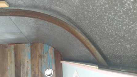

Hi zusammen,
Wir haben einen alten Bauwagen erstanden, den wir in den kommenden Wochen zum Gartenhäuschen umbauen wollen.
Das wichtigste zuerst: Das Dach hat kleine Löcher durch Rostfraß, die wir mit Bitumenmatten zum Aufschweißen abdichten wollen. Also das ganze Dach soll belegt werden. Hierdurch kommt ja mehr Last auf das gewölbte Metalldach.
Nun zu meine Frage: das Metallasch liegt logischerweise m dem Stirnseiten des Wagens auf, es gibt aber auch einen Stahlbogen bzw. Spanten in der Mitte des Wagens. Dieser hat allerdings eig. keinen Kontakt zur Dachhülle, stützt also nichts. Fehlt da was?
Vom Gefühl her möchte ich eine zusätzliche Längsstrebe in der Dachmitte einbauen und den einen Metallbogen etwas aufdoppeln, damit Kontakt zum Dach entsteht.
Was meint ihr?

Ich würde davon ausgehen, dass das Absicht ist: der Bügel dient der Stabilisierung, dass bei Last von oben (Schnee, Katzen, …) das Dach (halbwegs) unterstützt ist, ist aber absichtlich nicht mit dem Dach verbunden, damit es bei thermischer Ausdehnung alles Freiheiten hat, die es braucht. Vielleicht war mal eine Längsstrebe dr7nter, vom Gefühl her würde ich da auch eine einziehen. Aber ich würde den Abstand vom Boden zum Dach nicht voll ausfüllen.

Der Spant hat die Aufgabe, die Seitenflächen auf Distanz zu halten, was das Dach mit seiner Materialauswahl so nicht kann. Im täglichen Betrieb verwindet sich der Kastenaufbau sonst relativ schnell. Die Form, und auch die "Freiheit" sind der Erhöhung der lichten Innenhöhe geschuldet

Meine Meinung ist, dass du damit nur unnötiger Weise zusätzlichen Sondermüll erzeugst. So ein Blechdach lässt sich bestimmt auch einfacher reparieren. Zinkblech kann man löten und Stahlblech schweißen. Man kann auch mit Blech aufdoppeln.

Der Wagen ist inzwischen fertig und dicht.
Das Aufschweißen hat super funktioniert.
War ein tolles Projekt!
Danke euch!
