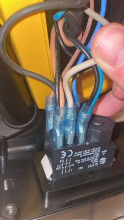

ich hab bei meiner neuen Dewalt 7294 eine kleine Herausforderung:
Ich wollte gern einen Sanftanlauf einbauen, und habe mir diesen bereits besorgt.
In eigentlich allen Tutorials die ich finde ist die Belegung des Schalters wie hier auf Bild 1 also mit Braunschwarz auf der "Inneren Motorseite" und Blau/schwarz am äusseren Ende.
Bei meiner Säge ist dies allerdings von Werk aus vertauscht (Siehe 2. Bild) , so dass Blauschwarz oben bei dem "Plastikhügel" angesteckt ist. Dadurch habe ich da keinen Platz um einen Kabelschuh mit Abzweiger dort zu verstauen, welchen ich aber gern nutzen würde, um keine Kabel beschädigen zu müssen oder mit irgendwelchen Extra-Adern zu arbeiten.
Meine Frage ist nun: Kann ich Braunschwarz und Blauschwarz (und natürlich auch deren gegenüberliegende Adern) einfach tauschen, so dass die Belegung ist wie auf den Bildern in den Tutorials? Oder geht das nicht wegen des Unterspannungsschutzrelais der Wiederanlaufsicherung der Säge? Vom Ding her ist es doch nichts anderes als wenn ich den Stecker in der Steck-Dose drehe oder nicht?
Die Zuleitung hat nur 2 Adern und keine Erdung.
Beste Grüße Heino

Entscheidend ist ja nicht die Farbe der der Kabel, sondern die Belegung des Schalters. Wichtig ist nur, dass der Sanftanlauf vor dem Schalter sitzt, damit die Motorbremse funktioniert.
Ich habe mich bei dem Einbau des Sanftanlaufs an dem Schalter orientiert und würde mal behaupten, wenn ich beruflich nicht entsprechend vorbelastet wäre, hätte ich es nicht gemacht.
