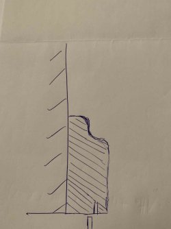

Hallo, an unseren hölzernen Garagentoren (jeder Flügel wird noch mal gefaltet, so , wie in Frankreich üblich) muss ich die Fußleisten erneuern. Diese haben oben ein S-Profil. Bei 40mm Brettstärke möchte ich die Radien in 10mm haben, finde aber keinen Fräser für die Oberfräse. Gibt es sowas nicht, oder muss ich das in zwei Durchgängen mit Außen- und Innenradius machen?

hätte sicher geholfen, wenn du eine Querschnittsskizze mit Bemaßung beigefügt hättest.
Dann gibt es auch Rückmeldungen und Vorschläge.

Hallo, Ingo,
hast auch recht! So soll es werden:
Ich denke, dass ich oben an der Außenkante einen normalen Falz fräse und dann die drei rechten Winkel verrunde.
