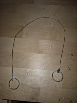

Bei meiner Grobet lassen sich die Sägeblätter (Pegas Nr. 7) auch um 90° verdreht festschrauben.
Wofür benötigst du das denn? Für Zinken? Ich finde, das geht mit sowas schneller und einfacher.
