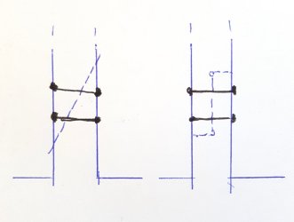

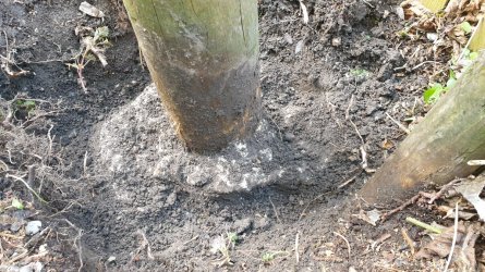

Ich muss wegen Abtransport eines großen Flüssiggasbehälters ein Stück Zaun abbauen. Das Demontieren des Zauns ist kein Problem. Er ist an runden Holzpfosten befestigt, die 14 cm Durchmesser haben und in Betonfundament stecken (Foto). Einen dieser Pfosten muss ich auch wegnehmen und später wieder anbringen. Um nicht zuviel Aufwand zu haben, möchte ich den Pfosten ca. 20 - 30 cm über dem Boden absägen und danach den abgesägten Teil wieder mit dem einbetonierten Stumpf verbinden.
Welche Möglichkeiten habe ich dafür?
Danke für euren Rat!

Was hast du denn an Werkzeug und handwerklichen Fähigkeiten zur Verfügung?

Wäre es vielleicht möglich, den Pfosten mit dem Betonfundamet rauszuziehen und nach der Arbeit wieder einzusetzen?
Für den Gastank müsste doch wahrscheinlich eh ein Kran kommen. Wenn der mal kurz dran zieht? Sollte bei einem Punktfundament machbar sein.
evtl. davor etwas Erde aussenrum weggraben.

das Fundament ist so massiv, rausziehen wird kaum gehen. Handwerkliche Fähigkeiten? Werkzeug? Heimwerkerniveau.
Die Schlossschraubenlösung gefällt mir, danke!

wie lange stehen denn diese Holzpfosten schon? Hast du mal kräftig dran gehebelt, ob sie den Aufwand des Verlängerns überhaupt wert sind?
In Beton eingegossene Fichtepfosten sind ja nicht gerade das Highlight des konstruktiven Holzschutzes.
Vielleicht schwächeln sie ja schon, und eine fachgerechte Erneuerung könnte sich lohnen.

Die Pfosten sitzen bombenfest im Fundament, auch bei kräftigstem Rütteln bewegt sich da nichts.
