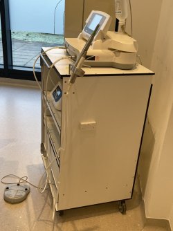

ich möchte einen solchen Rollcontainer aus HPL bauen.
Ich habe das Gefühl, dass hier Schrauben in die Stirnseiten geschraubt wurden. Ich wusste aber nicht, ob ich richtig liege. Kann man HPL so verbinden?

Das könnte tatsächlich Kompaktplatte sein, so 10mm laut Foto.
Hab schon öfters Gewinde in Kompaktplatten geschnitten, hält erstaunlich viel aus.
Bei den Bändern sieht man ja die Durchgangsschrauben auf dem Bild, könnte also alles mit Gewindeschrauben verbunden sein.
Gruß Sebastian

Ich habe gerade die Info bekommen, dass es auf jeden Fall HPL ist.
Laut Besitzer wohl mit „eingepressten oder eingeklebten Gewindehülsen“. Aber der Schreine, der es gefertigt hat, ist nicht mehr verfügbar.
Bei 8mm-Platte kann man 3,5mm bohren und 4mm Schrauben vorsichtig eindrehen. Aber verkleben würde ich trotzdem.

cool. Mit was verklebt man denn?
Und welche Art von Schrauben empfehlen sich?

Kontaktkleber oder Konstruktionskleber(aus der Kartusche, den nahm ich)
Die Experten ziehen sicher die Augebrauen hoch.
Es gibt da noch einen speziellen HPL-Kleber, die Bezeichnung weiß ich leider nicht

Kompaktplatten sind ohne CNC und Dia-Fräser kaum vernünftig bearbeitbar - selbst ne FKS mit Hartmetallblatt hat da probleme und saubere Kante sind nahezu unmöglich - muss alles Nachgefräst werden - Wendeplattenfräser funktionieren auch nur ein paar Meter-
Gewinde gehen erstaunlich gut - Muffen kann man mit Sekundenkleber festkleben oder 2K Kleber -
bei 10 mm Platte hat man mit Hobbymaschinen keine Chance mehr - mit normalem Stichsägeblatt kommt man ca. 0,5 m danach baut das Sägeblatt derart ab das man spätestens bei 1m nicht mehr weiter kommt -
Da 10 mm Kompaktplatten schon recht ordentlich Geld kosten würde ich vom bau abraten das kann schell viel Lehrgeld kosten
Ein paar Bohrungen + Verbinder in Vorgefertigte Platten sollte mit Hobbyausrüstung gehen
Nachtrag - MS Polymerkleber funktioniert auch recht gut zumindest um Aluwinkel auf Kompaktplatten zu kleben
