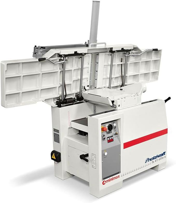

ADH : 41er 4000.- maxi
Da fällt mir ganz spontan der Damato FSC 410 ein. Der ließe sich auf Anfrage womöglich auch gleich über die Adria schippern. :emoji_slight_smile:
Die 41er Stomanas haben nen kürzeren Abrichttisch .

Jein. Damatomacchine ist im Grunde das selbe wie Holzmann, Winter, Bernardo, Holzprofi, Jet, Holzstar usw usw und von daher habe Ich schon etwas Erfahrung mit diesen Maschinen, nutze ja selbst welche. Die Firma Winter hat diesen ADH auch im Programm, nur halt in rot .....
Liegt das Level wirklich etwas ueber den Stomana Maschinen ?
Bei dieser Maschine ja, es ist ein Nachbau der SCM / Minimax FS 41.

war gerade auf der Webseite von Damato .... haben ja gerade Aktionszeit . Sind die FKS und BS auch empfehlungswert ?
Die ADH scheint gut .. 2200mmm tisch .. 580 kgs ..95er Welle ... 3900.- bei Winter :emoji_wink:
