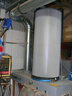

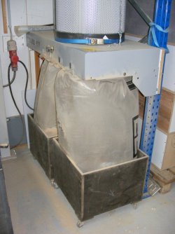

Felder AF 22 mit Patronenfilter wäre was .
Oder eine Felder AF 16 gebraucht .
AF 22 gebraucht 500 € , Patronenfilter Felder 450 € .
Macht zwar keine 3000 m³ wie angegeben , geht bei einem 160 mm Rohr auch nicht .
Und vom gesparten Geld kaufst du 160 mm Rohre für die Hauptleitung
Saugt bei uns ( mit 160 mm Rohr ) die FKS ( 120 + 80 mm ) und die A/D gleichzeitig ab .
Unsere 600 mm Breitband mit 160 mm schafft sie auch , dann werden die Rohre der FKS und der A/D geschlossen .
Und der Sackwechsel ist eine Freude :emoji_grin:
