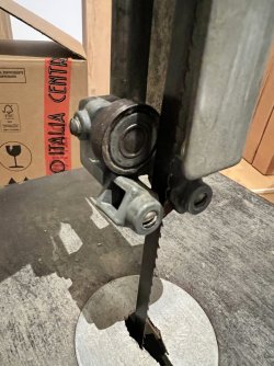

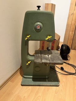

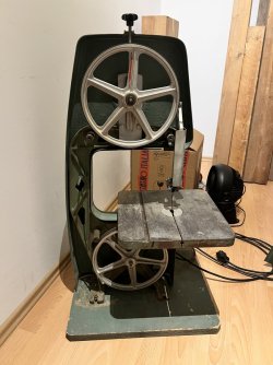

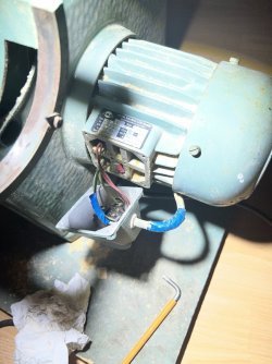

Ich hab das Teil gekauft. Ist aber tatsächlich gut abgerockt. Naja ich schaue jetzt mal was ich machen kann damit sie wieder läuft.

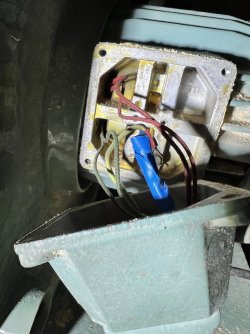

Sehe fünf Baustellen in dieser Reihenfolge:
1. Elektrik
2. Führung oben und unten
3. Bandagen
4. Neues Sägeblatt
5. Rost
XX. Kosmetik wie Griffe
Ich kann die Tage gerne noch weitere Bilder machen und hier hochladen.

Was ist denn mit den Führungen? Nur reinigen und schmieren oder sonst noch was?
Der Titel muss übrigens "Rockwell..." heißen.

Sehe Baustellen in dieser Reihenfolge:
3. Bandagen
Bandagen werden von Laien fast immer reflexartig runtergerissen und durch schlechte Alternativen ersetzt. Unbedingt drauflassen, wenn halbwegs ok, es gibt nichts besseres als aufvulkanisierte Beläge.

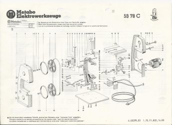

Ist das die Bandsäge, welche der Metabo 5378 fast baugleich ist?
Genau und von Schleicher gab es die in den 70igern auch.
Klötzchenführung instandsetzen mit neuen Klötzchen aus Pertinax, Pockholz oder Lagerbronze.
Radbeläge sind meißt i.O. weil die kleinen Maschinen kaum gelaufen sind.
Fehlenden Parallelanschlag mit Aigner Tischabschluß und Aigner Aluklemme plus Hartholzanschlag.
Gewinde kontrollieren und schmieren.
Gruß Dietrich

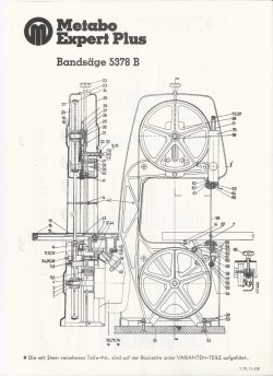

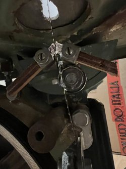

Hier ein paar Bilder von der Säge. Ich mache Morgen nochmal welche bei besserem Licht.
Außerdem hänge ich die Dokumente an, die ich hier in anderen Threads gefunden habe.

Von diesen blauen Bandagen lese ich eigentlich nie was gutes. Wer e günstig haben will, klebt meist eher Kork auf.
Ich hab die an meiner Elektra Beckum und die sind so unauffällig wie Bandagen sein können.
Die Balligkeit kommt eh von der abgedrehten Lauffläche am Rad, also haben die wirklich keine andere Aufgabe als Reibung zwischen Rad und Blatt herzustellen, und das tun sie einwandfrei.

Pertinax 4-kant-Material passend zu den Führungsteilen.
Stützlager ausmessen und gleich ein paar mal ordern, wirst Du immer mal ein neues brauchen.
Aigner Schiene nur an der Innenseite des Maschinentisches fest schrauben, evtl. eine 2. Schiene außen, so bleibt die Öffnung des Tisches immer frei.
So schlecht sehen die alten Bandagen nicht aus, nur nicht einfach runter reißen, schauen ob größere Ausrisse vorhanden, Detailbilder...!
Gruß Dietrich
