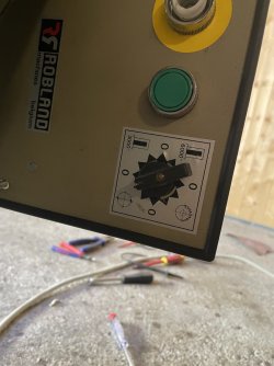

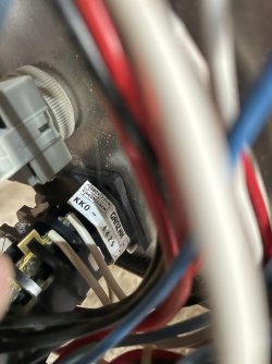

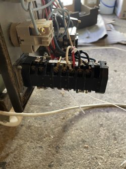

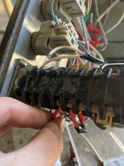

Hallo liebe Robland Freunde
Weiß jemand welcher Nockenschalter verwendet werden kann statt den Originalen von Firma Ganz aus Ungarn 1990?
Es ginge ja halbwegs, nur die drehzahl Umschaltung von 3000 auf 6000 rpm mit der vermuteten Dahlanderschaltung macht mir Kopfweh. Somit 4x 3 Phasen zum schalten
Der originale hatte Kontaktprobleme. Beim Zerlegen sind dan die Federn der Kontaktplatten geflogen. An den Bildern der Originale. Alles ohne Aderendhülsen‍

Ja, mit so vielen Positionen und Packeten hintereinander wirds schwierig. Ich habe bei Firma Ganz angefragt ob die noch was haben. Vl meldet sich jemand nächste Woche.
Solche Schalter in der Art werden ja nicht mehr in den x31 maschinen verwendet. Da wird das irgendwie aufgeteilt auf 2 Schalter. Dan könnte ichs auf eine neuere Version umbauen.

Muss er eigentlich nicht, da die Selbsterhaltung vom Schütz mit jeden Stopp Taster unterbrochen werden kann. Bleibt er kleben vl. ja.
Ev wäre am besten was zusammenfrickeln mit 2 Schaltern. Am ersten die Säge bzw Dickenhobel mit 0 damit alles aus bleibt. Am zweiten auch einen mit 3 Posis für Fräse Langsam, Aus, Fräse schnell mit Doppelstern. Bei klinger und born muss ich schauen was die haben
