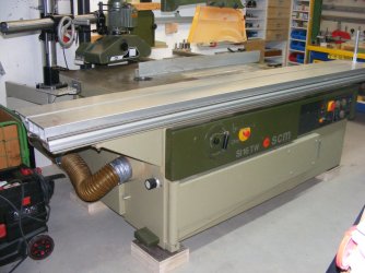

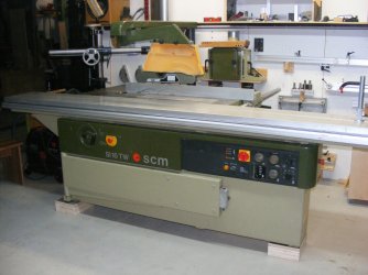

Die einzig " echte " SCM FKS/Fräse Kombi , die ich kenne , ist die SI 16 TW , siehe Bild .
