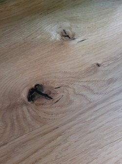

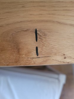

Gefüllt, geschliffen und mit Hartwachsöl von Osmo behandelt. Ich würde es nicht mehr anders machen.
