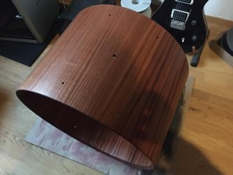

Da ich immer dazu lernen möchte, frage ich hier bzgl. einer Rissbildung nach. Ich habe mir vom Holzhändler Mahagoni Sapeli geholt und diese direkt zugeschnitten. Ich habe die einzelnen Holzstücke angefertigt, welche dann daheim für 3 Tage lagerten. Dazu sei gesagt, dass beim Holzhändler natürlich keine Heizung vorhanden ist und auch in meiner Werkstatt es zur Zeit an solch einer Anlage mangelt.

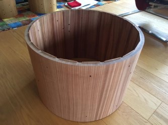

Dann habe ich die Dauben daheim verleimt und den Kessel für jede Bearbeitung kurz mit in die Werkstatt genommen.

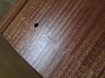

Vorgestern habe ich geölt und soeben musste ich sehen, dass an zwei Stellen quer zur Maserung Risse entstanden sind. Diese waren beim ölen definitiv noch nicht vorhanden. Auf Bild zwei sind diese Risse z.B. auch noch nicht zu erkennen.
Wie kann ich sowas in Zukunft verhindern? Muss ich das Holz länger aklimatisieren lassen, bevor ich es verarbeite? Ich hoffe, dass ich demnächst in meiner Werkstatt eine Heizung habe, verleimen und ölen mache derzeit nur daheim. Soll ich den groben Zuschnitt oder die ganze Bohle aklimatisieren lassen?

Sowas kann man nicht verhindern, damit muss man Leben.
Der Riss war schon im Holz sowas übersieht man beim Verarbeiten schon mal.
Ist wie mit Ästen oder sonstige Holzfehler die beim verarbeiten (Rundfräsen) plötzlich sichtbar werden.

Ich weiß nicht, ob mir diese Antwort ausreicht. Immerhin ist dieser quer zur Faser und dann nach der Ölung erst aufgetreten, bzw. entstanden. Naiv würde ich sagen, ja, da war bereits ein minimalster Riss, welcher dann aber durch die Trocknung und den Temperaturunterschied sich ausbreiten konnte.
Bisher ist mir das auch noch nicht passiert.
11.495
die Risse haben nach meinem Dafürhalten nichts mit der Verarbeitung, oder Witterungsschwankungen zu tun.
Solche Risse entstehen bei starken Zug- und Biegespannungen, die z.B. schon beim Fällen des Baumes entstehen können. Solche Holzfehler sind im Vorhinein schwer auszumachen. Die betroffenen Dauben austauschen.

Was nach der Fertigstellung im Grunde nicht möglich ist. Wenn ich mir Schnittholz kaufe, wo entstehen diese in der Regel? Risse in Faserrichtung am Ende des Schnottholzes sind ja üblich und ich habe auch bei diesem Kessel vor dem Verleimen bei einer Daube einen Längsriss entdeckt und eine neue Daube angefertigt.
Aber quer und dann gleich zwei ist mir noch nie passiert. Wenn ich die Rissbildung vorweg nehmen könnte wäre dasnatürlich ideal. Es waren auch nur 7 Tage zwischen Holzkauf und Fertigstellung.

Diese Risse waren sicher schon vor der Verarbeitung vorhanden und sind nicht erst bei der Trocknung entstanden. Wie Ingo erwähnte, ein Bruch durch Biegung wahrscheinlich. Man sieht den Bruch wirklich erst wenn das Holz benetzt oder anfeuert. Bei sägerauhem Holz sind sie nicht zu sehen.
Kontrollier nach dem Aushobeln nochmal genau und feuchte evtl kurz die Oberfläche an, dann wird der Riss sichtbar.
Zur Beruhigung, solche Risse kommen sehr, sehr selten vor.
LG Gerhard
