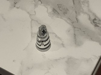

Guten Morgen zusammen,
eine Frage an die Rigips Experten unter euch:
Beim Abmontieren einer Gardinenleiste saßen sie Schrauben wohl zu fest im Rigipsdübel und haben diesen mit rausgedreht, sodass dort nun ausgebrochene Löcher sind. Die Leiste soll allerdings an derselben Stelle wieder angeschraubt werden.
Wie würde ich die Dübel nun wieder unterfüttern am besten? Ich stelle es mir so vor, dass ich Gips anmische, an den ausgebrochenen Kanten entlang verschmiere und dann die Dübel direkt einbringe, bevor es hart wird. Würde das halten oder gibt es für solche Fälle eine andere Vorgehensweise?
Vielen Dank und beste Grüße
Jan

in der Platte hält der Dübel meiner Erfahrung nach deutlich besser als in Gipsspachtel. Hab in so Fällen Ponal Duo verwendet und den Dübel gleich mit eingeklebt. Hatte bis dato keine negativen Rückmeldungen.

Nicht lange überlegen. Loch größer machen, 5 mm Blech mit einem Gewindeloch drin darunterschieben und dann verschrauben.
Falls das das mehrfache an Gewicht aushalten soll als 5 mm Kippdübel.

Rigips heisst Platte mit Luft dahinter?
Wenn ja, dann Loch zur Not grösser machen, Holzlatte hinten reinlegen und wieder ein passendes Plattenstück für das Loch nehmen. Muss man dann zwar wieder spachteln, aber hat was wo der Dübel oder die Schraube auch ohne Dübel hält.
Ich nehm für's Loch meist denn einen 63 mm (???) Dosenbohrer.

Hallo Jan,
wenn der Rigips mal abgesehen von den vergrößerten Löcher nicht beschädigt ist, würde ich Metallspreizdübel für Hohlraummontage einnieten und die Gardienenleiste mit metrischen Schrauben anbringen. Das läßt sich dann auch problemlos mehrfach demontieren und wieder befestigen.

Ich danke euch für die rege Beteiligung! Probieren werde ich es nun erst mal mit Bau- und Elektrikergips. Wenn das nicht funktioniert, werde ich wohl schwerere Geschütze auffahren :emoji_slight_smile:
