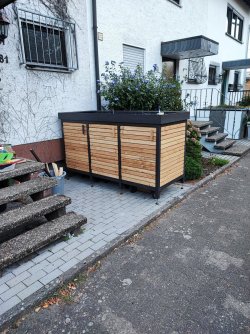

ich hab das dieses Jahr ausgiebigst gemacht:
Ausgangsmaterial waren bei mir ausgemusterte Lärchenterrassendielen. Die habe ich erst ringsrum vom Dreck freigeschnitten, dann durch die Dickte gefüttert und dann mittels Tischfräse und Vorschub in Form gebracht. Behandelt habe ich das ganze mit einem Öl von Clou (weiß gerade gar nicht mehr welches).

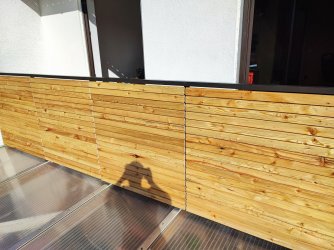

Servus Bobby, ich hab die Leisten damals auf der Kreissäge gesägt und die Schnittflächen anschließend geschliffen (hatte damals keine Fräse). Geht also auch, dauert etwas länger. Material hatte ich im Sägewerk gekauft, in der Breite, daß ich immer 2 Leisten rausbekam.
Viel Erfolg beim Projekt, LG Tom
