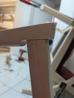

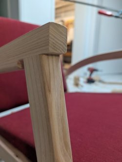

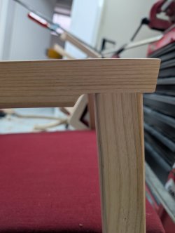

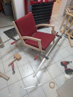

Hallo Zusammen,
ich habe aktuell viel Stühle mit gebogenen Armlehnen in der Mache. Heute ging es dann ans Verleimen der Armlehnen/Beine. Durch das ansetzen der Zwinge und die nicht 100% planen Beine kam es jetzt zum Klaffen der Anbindungsstelle vorderes Vein zu hinterem Bein. Hier habe ich einen 10er Domino verleimt gehabt und über 24 Stunden abbinden lassen. Der Domino sitzt allerdings nur so 14 mm tief in der Lehne (aus Platzgründen). Das hat jetzt an zwei Stellen mal nicht so gehalten wie gedacht.
Ich möchte die Stellen jetzt Retten und nachträglich verstärken.
Hat hier jemand eine Idee was man da machen kann ohne Gefahr zu laufen alles zu zerstören ?
Ich bin wirklich miit meinem Latein am Ende und dabei sind die Stühle super geworden. Ich möchte sie nicht verschrotten.

Die Stühle sind wirklich schön und es wäre schade wenn das nicht halten würde.
Ich hätte da von vornherein einen 14er Domino genommen oder sogar einen selbstgemachten Doppeltbreiten.
Den so tief versenkt dass oben nicht mehr als 5mm übergestanden hätten.
Du hast die Seitenteile noch nicht mit dem Sitz verleimt, das ist gut.
So kannst Du die Seitenteile auf die Langloch legen und entsprechend von oben durchbohren.
Dann von oben entsprechend Dübel einleimen und die Öffnung mit einem Holzpflaster wieder verschließen.
Sehen wird man das dann nur wenn man es weiß und genau schaut.
Aber vielleicht kommen auch noch bessere Tipps.

Hi Männers,
Beides super Vorschläge. Zum ersten muss ich leider sagen das ich mit meiner DF500 ohne Länglich etwas limitiert bin. Aber frei nach dem Motto "Work with what you have" hab ich den 10er da reingejagt. Außerdem ist es bei einem 30x45 Kantholz ja nicht unglaublich weit daneben aber ich würde hier eines besseren belehrt.
Kontrastholz oder sogar Messing von oben wäre natürlich eine Möglichkeit aber da würde ich vermutlich einen Spiralnutfräser mit 60mm Arbeitslänge brauchen. Den hab ich auch nicht. Aber das könnte man zur not beschaffen. Aber löst das die probleme ?
Seitliches insert von innen?
