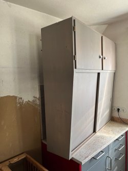

Ich versuche eine Frankfurter Küche zu restaurieren.
Bei den Schiebetüren ist die Schiebeleiste so abgenutzt, dass ich am Überlegen bin, neue Schiebetürbeschläge F-Line zu benutzen.
https://www.haefele.de/de/produkt/s...line18-50a-garnitur-ohne-schienen/P-01584925/
Meine Frage: kann ich dieses System benutzen, weil, wie auf dem Foto zu sehen, die Schiebetür etwas schräg ist.

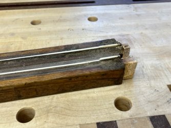

Hier die Schiebeleiste

unter dem Schlonz der Jahre in der originalen SchiebeLeiste verbirgt sich was genau? Sehr wahrscheinlich eine Holzleiste mit eingenuteten Kunststoff-Leisten. Wäre das nicht das einfachste (und passendste), das so wieder herzustellen oder neu zu fertigen?

Ja das mit dem originalen sehe ich auch. Leider weiß ich aber nicht wie ich die Kunststoffleiste ersetzen soll.

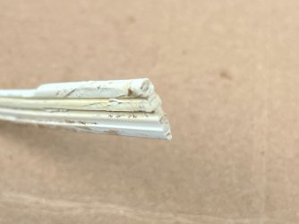

Hier noch ein Foto vom Oginal schaut für mich wie ein Kederer aus. Kaufe morgen eine 2mm Kunstoffschine und runde diese ab vielleicht funktionierts
