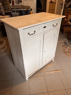

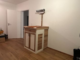

Begonnen hat alles damit, dass wir das Erstlingsschränkchen vom Opa meiner Frau bekommen haben. Hier waren die ersten Kleidungsstücke des Opas drin, dieser wäre dieses Jahr 102 Jahre geworden. Da wir das Kinderzimmer unserer Kleinen noch nicht hatten kam die Idee, dieses Schränkchen wieder hübsch zu machen und als Designgrundlage für das Zimmer zu nehmen.

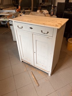

Zuerst kam die Bestandsaufnahme.
Leider war hier der Holzwurm schon sehr aktiv, es mussten einige Teile getauscht, bzw. erneuert werden. Über die Jahre kam auch die eine oder ander Farbschicht dazu. Mit dem Rotex konnte die Farbe aber gut entfernt werden.

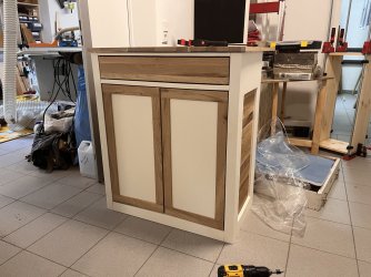

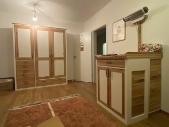

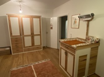

Wir haben uns für eine Kombi aus Weiß und Eiche entschieden. Da das Schränkchen die ersten Jahre als Wickelkomode genutzt werden soll wurde der Korpus hinten verlängert und mit Schulbaden ausgestattet. Sollte die Zeit der Wickelkomode dann mal vorbei sein wurde alles so gebaut, dass man die Korpusverlängerung einfach demontieren kann, Deckplatte kürzen und es ist wieder ein normales Schränkchen.

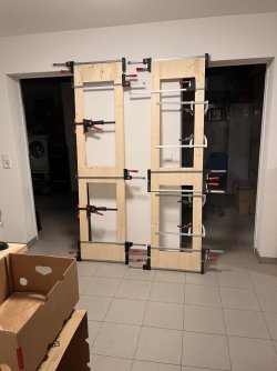

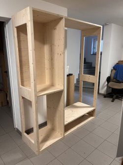

Jetzt kam der Kleiderschrank an die Reihe.

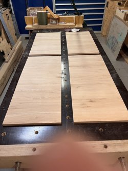

Dass alles dann mal zusammenpasst wurde das Design des Kleiderschranks an das Schränkchen angepasst. Als Korpusmaterial habe ich eine Platte Fichte-Leimholz beim Holzhändler gekauft.
Daraus wurden dann zuerst die Seitenteile als Rahmenbauweise hergestellt.
Um die breiten Seitenteile des kleinen Schränkchens hier wiederholen zu können habe ich vorne stirnseitig einen schmalen Streifen aufgeleimt.
Mittelwand ist komplett Plattenmaterial. Als Korpusverbinder habe ich hier das erste mal mit dem Festool-Domino System gearbeitet. Muss sagen, bin echt begeistert. Sehr einfach und schnell herzustellen. Bis jetzt habe ich alle Möbel komplett verleimt, dann wäre in diesem Fall aber der Schrank nie mehr aus dem Keller gekommen :emoji_slight_smile:
Das Eichenholz ist aus meinem eigenen Bestand. Das ist das erste Möbel bei dem ich vom Stamm bis zum fertigen Stück alles selbst gemacht habe. Ich liebe unsere Blockbandsäge.

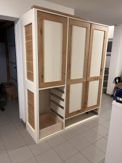

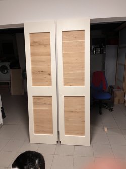

Die Füllungen der Seitenteile sind aus 18mm selbst erstelltem Leimholz. Die Rahmen der Türen aus 28mm Kanteln. Füllungen der Türen sind aus 12mm Multiplex, ebenso alle Schubladen und die Rückwand des Schranks.
Als Oberflächenfinish der Eichenteile wurde ein Hartwachsöl von Osmo verwendet.
Ist mein erstes Stück in dieser Größenordnung. An der ein oder anderen Stelle musste ich etwas tricksen, im Großen und Ganzen bin ich aber ganz zufrieden mit dem Ergebnis.

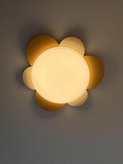

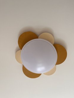

:emoji_grin:Die Designerlampen sind mittlerweile auch ersetzt. Da wir keine gefunden hatten die uns gefallen habe ich kurzerhand welche selbst zusammengebastelt. Einfache LED-Lampe mit Multiplex und etwas Farbe passend zum Kinderzimmer gestaltet.

klasse - sieht wirklich top aus! Der Wickeltisch sieht sehr praktisch aus. Ich hatte damals eine IKEA-Kommode verlängert, um die benötigte Tiefe zu erreichen. Ein gescheiter Wickeltisch ist was sehr angenehmes :emoji_slight_smile:

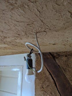

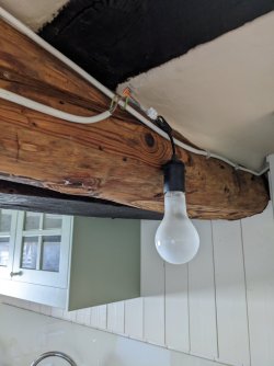

Sehr schön geworden! Auch die Lampe! Wir haben hier auch noch paar so Meisterwerke rumhängen... (Flur und Küche und Speisekammer sind noch nicht fertig..) :emoji_innocent::emoji_sweat_smile:
