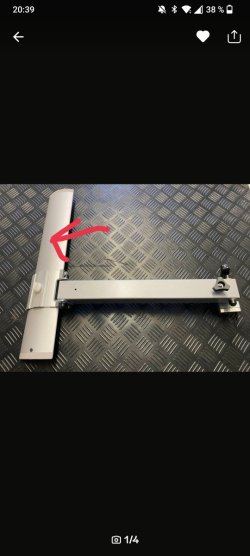

Hallo Oliverfsr, ich habe mir vor ein paar Tagen eine Kity 636 gekauft, an der der Messerwellenschutz fehlt. Anscheinend gehört dazu einer, der dem (von Dir rot lackierten) an Deiner entsprechend sollte, wenn er nicht baugleich ist. Den will ich möglichst originalgetreu nachbauen. Dazu wäre es nett, wenn Du hier einige Bilder einstellen könntest, die erkennen lassen, wie das Teil konstruiert ist, vor allem von unten (Federmechanismus) .

Guten Morgen, lieber Oliverfsr, vielen, vielen Dank für die prompte Antwort und die perfekten Bilder! Ich denke, dass ich das Konstruktionsprinzip verstanden habe und so ein Teil auch nachbauen könnte. Aber vielleicht ist es wirtschaftlicher, irgendwie ein fertiges Teil ggf. eines anderen Herstellers zu finden? Deine Maschine ist übrigens wunderbar!

Wo hast du denn den Brückenschutz her? Der fehlt mir nämlich und auf der Scheppach Seite gibt es für die 639 nur das Komplettset.

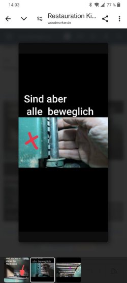

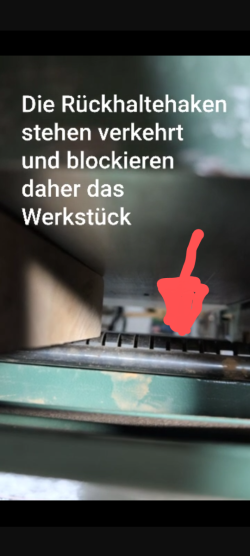

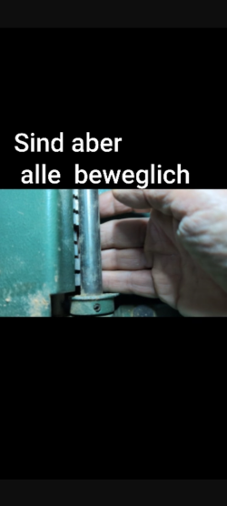

Ich hätte eine Frage zu dem Fangbügel.
Vielleicht kennst du die Lösung.
Bei meiner Maschine bleiben auf einmal die "Fangkörper/Teile in der falschen Stellung stehen, sie drehen zu weit.
Passierte während der Benutzung der Maschine. Es wurde nichts zerlegt!
Die Fangkörper sind leichtgängig, drehen aber zu weit, so das nicht die Einkerbungen nach unten stehen sondern fie Rundung, die dann wie ein Keil wirkt und das Werkstück hemmt bei dessen Einführung.
Hättest du einen Tip? Du kennst die Maschine ja jetzt in und auswendig
Hast du beim Zusammenbau die Welle oder Fangkörper trocken montiert oder mit Silikonspray(klebt nichts dran und verharzt halt nicht) oder anderweitig behandelt?

Hallo Georg,
bei mir war das Blech verbogen an dem die Fangbügel anschlagen (siehe Kreuz) und deswegen konnten sie sich weiter drehen. Ich habe das Blech abgeschraubt und mit dem Hammer gerade gehauen und dann hat's wieder funktioniert. Kann es sein, dass es bei dir auch so ist? Gruß Marcus
