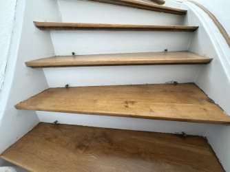

wie repariere ich am besten diese Treppe?

zur Info: in dem Video sieht man eine gebrochene Leimfuge.
Ich würde die beiden Flächen der Fuge säubern. Mit einem dünnen Stück Holz Weißleim auf eine Fläche geben. Druck aufbauen: mit zwei Latten von einer Wand aus anpressen…

wenn ich das richtig sehe, ist das Brett rechts und links in den Wangen drin. Du kannst die Teile also nicht einfach neu verleimen. Wenn du das vordere Teil nach rechts und links verschieben kannst, könntest du versuchen dieses Teil in eine Richtung zu schieben und dann an der anderen Seite absägen. Dann kannst du die Kanten vorbereiten um sie neu zu verleimen.
Wenn das nicht geht, bleibt noch die Möglichkeit die Fuge zu reinigen und mit Epoxy auszugießen.
9.755
Die gebrochene Leimfuge spielt hier doch keine statische Rolle.
Wenn die Fuge optisch stört so kann sie vielfältig, auch ohne Ausbau, kaschiert werden.

Besorge dir ne Spritze (Apotheke oder so), Leim rein und in den Spalt geben, mit Klebeband fixieren und gut ist
