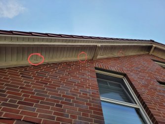

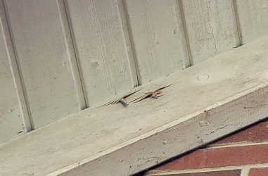

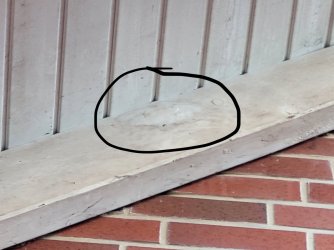

ich habe eine Frage. Bei mir wurde eine Solaranlage auf dem Dach installiert. Leider hatte wohl einer der Mitarbeiter einem schlechten Tag. Bei der Montage der Unterkonstruktion wurden ein paar Schrauben etwas schief gesetzt (siehe Bilder). Inzwischen wurde der Mangel durch die Firma nachgebessert. Jedoch zweifele ich die Reparatur von beschädigten Holzbalken mit Silikon als fachgerechte Beseitigung der Mängel stakt an. Daher meine Frage:
Wird die auf den Bildern dargestellte Versiegelung als fachgerecht durchgehen?
Falls nicht wie sollte man die Beseitigung des Mangels durchführen?
Vermutlich wirds kein Silikon sein, eher Acryl.
Und, leider ja, heute wirds so gemacht.....sehe ich immer wieder.....
Du brauchst auch keinen weiteren Streß mit der Firma anzufangen. Das ist "nur" ein "Schönheitsfehler", dessen anderweitige Reparatur mit unverhältnismäßig hohem Aufwand verbunden wäre.

das würde mir nicht auf den Sack gehen wenn es nur eine Schraube währe
aber gleich konsequent mehrere. Wenn es dann "gut repariert bzw. kaschiert"
wurde und der Schaden nicht mehr ins Auge sticht würde ich das lassen.
Konstruktiv passiert da nichts. Ich hoffe dass der Verursacher einen kräftigen
Anschiss bekommen hat und daraus gelernt hat. Ich würde da ausflippen.
