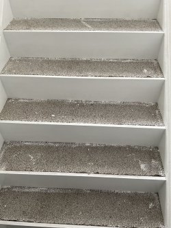

Es sind alte Holzstufen von 1907. In der Mitte waren diese so stark ausgeschlagen nach all den jahren das am Rand ca. 40mm waren und in der Mitte teilweise nur noch 24mm.
Vor ca. 16 Jahren habe ich alle Stufen mit Ausgleichsmasse gerade gemacht und dort Steinteppich verklebt.
( kleine Steinchen mit Epoxydharz ) Es ist so fest das ich es nicht mehr runter bekomme und darüber jetzt die Renovierungsstufen klebe.
Die Stufen habe ich jetzt alle angepasst und wären bereit zum lackieren.
Das Holz habe ich in meinem Schuppen gesägt und bearbeitet. Es ist Regen und Wind geschützt aber keine Heizung also auch die Luftfeuchtigkeit höher.
Setzstufen sind neu aus Eucalyptus Leimholz was gestrichen wurde. Die Auflagefläche ist ca. 1m Breit und 24cm tief

Ich habe das Haus komplett renoviert vor ca. 17 Jahre überall Anhydrit Estrich wurde verlegt und nur Fussbodenheizung.
Deswegen habe ich andere Höhen.
Die erste Stufe war nach dem Estrich nur 10cm hoch jetzt nach den neuen Stufen ca. 13cm
An den Zwischen Podesten wurden nichts geändert, also blieb die Höhe.
Die letzte Stufe zu den Etagen 2 und 3 ist auch nur ca. 8-10cm hoch siehe Foto
