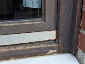

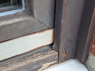

Anbei meine Fotos ... wäre sehr dankbar für eure Einschätzung. Für die horizontalen Holzflächen könnte man ja wohl
Repair Care Glasflies verwenden, oder ist das schon "mit Kanonen auf Spatzen schießen"?

lose Oberfläche mit Spachtel abkratzen. danach eine weiche Messingbürste per Hand , etwas schleifen Korn 100 -120, die offene Brüstungsfuge könnte man mit repair care zuspachteln, Reste der Spachtel in die größten waagerechten Risse drücken, danach planschleifen. Neue Oberfläche und die eben nachhalten, also wenn man was erkennt nachbessern. Dann sollte man 5 oder auch ein paar Jahre mehr überbrücken können.

Ist doch nix dran an den Teilen, außer dass die DSL abblättert. Lose Farbschichten entfernen, alles grundieren, 2x Dickschichtlasur drauf, fertig. Dann halten die nochmal ohne weiteres 10 Jahre.

Was anderes: mich verwirrt die Gehrungsfuge am Flügel. Kenne ich nicht bei Holzfenstern. Wie ist das konstruiert? Stumpf, Dübel, Minizinken?
