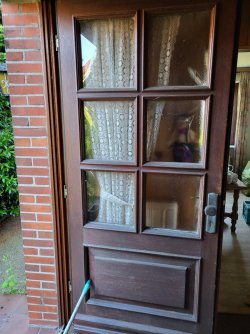

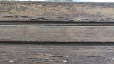

Bekommt man die Fenster und Türen auch irgendwie vernünftig farbig? Die Fenster sehen ähnlich aus, rissig und brüchig.

Werde eine Lasur von Sikkens, Remmers oder Gori verwenden.
  • Remmers HK Lasur + Dauerschutz
  • Sikkens HLS + Filter 7
  • Gori 66 + 88
Sollte die Fugen zwischen Holz und Fensterscheibe auch erneuert werden?
Gehörgen die V-Fugen eigentlich versiegelt?
Mit was mache ich die Risse am besten im Holz zu? 2K Holz Spachtel? Ist dieser mit Lasur überstreichbar oder kann man diesen auch einfärben?
  • Gori 66 + 88
Anschleifen bis glatt
