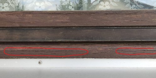

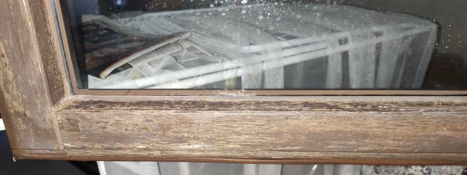

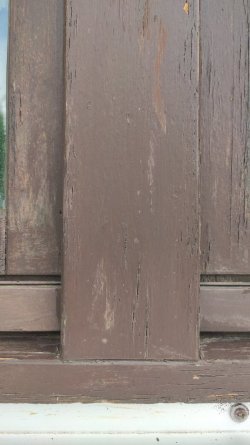

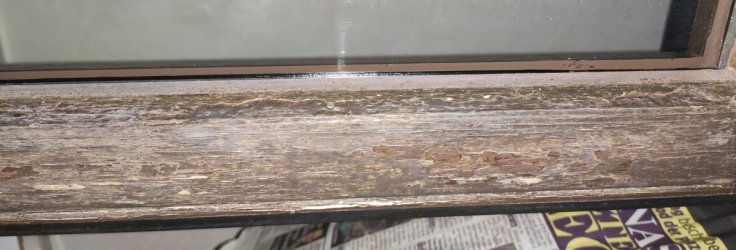

Habe derzeit das gleiche Projekt vor mir, ebenfalls ein paar Fenster auf der Südseite und hier hat der Rahmen auch Risse die ich gerne verschließen möchte.
Epoxy habe ich bisher noch nicht verwendet,daher werde ich es wohl mit Ponal Duo versuchen.
- Muß ich die Risse hier zusätzlich noch ausschleifen oder ausbürsten daß es besser hebt.
- Verträgt Ponal Duo die Temperaturschwankungen über den Tag gut?
- Wie Färbe ich Ponal mit Mixol ein? Wieviel wird benötigt?

Risse etwas säubern/schleifen macht immer Sinn und verbessert den langfristigen Erfolg. Temperaturschwankungen sind kein Problem, aber Ponal Duo verträgt nicht intensives UV-Licht auf Dauer. Deshalb muss es überstrichen werden, keine Lasur reicht dafür.
Mixol: Recht wenig, würde da erstmal mit einem Tropfen anfangen. Einfach beim Mischen mit beigeben.
