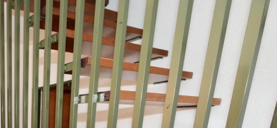

Leider habe ich gerade keine guten Fotos parat und die alten Stufen sind ausgebaut und durch eine Bautreppe ersetzt. Die Treppe macht unten einen 90° Bogen.
Einseitig ist sie an den auf dem Foto sichtbaren Metallprofilen mit angeschweisten Haltern befestigt. An der Wand sind die jeweiligen Bretthalter angedübelt.
Die Metallprofile sind mittlerweile als geschlossene Wand mit Rigips verkleidet und zum Keller hin kommt eine Tür rein.

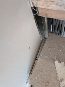

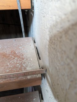

Anbei einmal zwei Bilder wie der Abstand zur Wand aussieht (Foto von der Kellertreppe) und wie es bei der zu renovierenden Treppe mit aktuellen Baumstufen zur geschlossenen Seite mit Rigips aussieht.
Bei der Seite mit dem Rigips bin ich relativ bündig mit den Stufenhaltern. An der Seite mit der Wand ist wie bereits erwähnt ein Abstand von ca 2cm.
