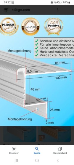

Genau so eine Renovierung mit Höhenausgleich hatte ich in Bayern mal durchgeführt.
Wichtig:
Zunächst die Differenz von OK FFB OG mit OK FFB EG durch die Anzahl der Steigungen teilen. Damit hast Du das Stufenmaß, von dem Du die notwendigen Aufdoppelungengen ermitteln kannst. Hilfreich ist, mit Laser oder Wasserwaage jede Stufe in sich auf Schiefheit zu überprüfen.
Als Material hatte ich damals MDF und Spanplatte in verschiedenen Stärken aufgeklebt und verschraubt.
An die Stufenvorderkanten kamen Metallprofile genau auf Höhe minus 3mm, um den Belag noch aufnehmen zu können. (Je nach Dicke Deines Bodenbelages) Diese Profile haben die nun unterschiedlich dicken Auftritte verdeckt und wurden verschraubt.
Die feinen Unebenheiten wurden mit Stand- oder Ausgleichsmasse am Profil entlang vergossen.
Nach der Bodenverlegung hatten alle Stufen die gleiche Höhe.
