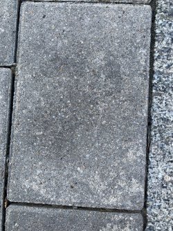

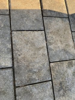

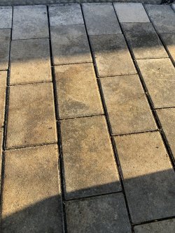

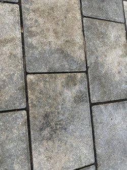

So habe ich mal getestet. Bin gespannt, aber meine Pflastersteine haben sich erstmal dunkel/bräunlich verfärbt. Sehen aktuell nun richtig schmutzig aus. Zum Vergleich mal das letzte wie Sie "normal" aussehen

Hast Du eh gelesen, welche Zeitspannen nötig sind, damit diese Mittel ihre Wirkung entfalten?
In der Regel verschwinden Algen, Grünspan und Grünbelag innerhalb von 1-3 Tagen, Pilze innerhalb von 1-6 Monaten und Flechten innerhalb von einem Jahr.
Ich sehe bei mir keine Pilze und Flechten, auch steht nirgends das die Sache erstmal dunkel und "dreckig" aussieht. Ich sage nur war ein wenig überrascht... 1 Tag ist rum, schauen wir mal :emoji_slight_smile:
