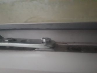

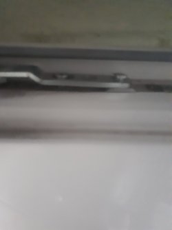

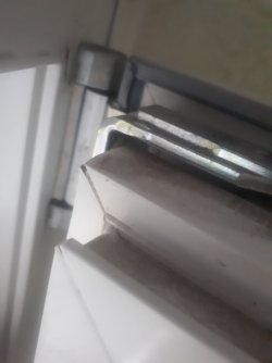

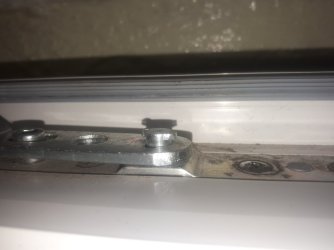

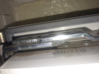

Ich hab hier ne zwischen Tür die ich gerne für nen Moment Aushängen würde. Hab zwar ne Idee aber keine Ahnung:emoji_wink:
Vielleicht erkennt das ja jemand wieder

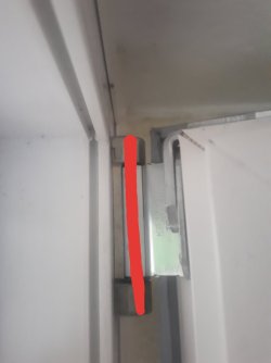

Danke an euch Nachtmenschen :emoji_wink:
"Einfach" hier mit nem entsprechenden Durchtreiber zu werke gehen? Das untere Lager sieht so aus als wäre es zum Kippen um dann die Tür "Einfach" (mal wieder) rauszuziehen. Kann das sein? Hab leider kein Foto gemacht :/

Moin, aus meiner lange zurückliegenden Erfahrung und den Fotos, würde ich so vorgehen: Tür öffnen und dann den Beschlag auf Kippstellung bringen, dann unten aushängen und Tür vorsichtig drehen, bis die Schere oben in der Aushängposition ist (der Bolzen der Schere in die Aussparung passt).
Andere Variante ist das Entfernen des Stiftes am oberen Lager und dann öffnen und aus dem Ecklager unten aushängen.
Auf jeden Fall zu zweit machen!

Wie bereits geschrieben wurde den Stift oben in geschlossener Stellung heraustreiben. So passiert noch gar nichts, dann die Türe in Kippstellung
herausheben. So grob kannst du die ganze Türgrösse in m2 nehmen, dann alle Gläser in mm Stärke zusammenzählen und mit der Türgrösse multiplizieren, dann noch mit 2,5 multiplizieren. Dies ergibt ein ca. Gewicht.

Ging auch ohne, war aber etwas knapp. Haben eine Maschine dran vorbei schieben müssen. Nach oben hin hätte der Stift irgendwie gar nicht genug Platz, und nach unten fehlte mir die schnelle Idee:emoji_wink:
So quetsche sich ein hobel mit einem Lederhandschuh eben an der Tür vorbei.
